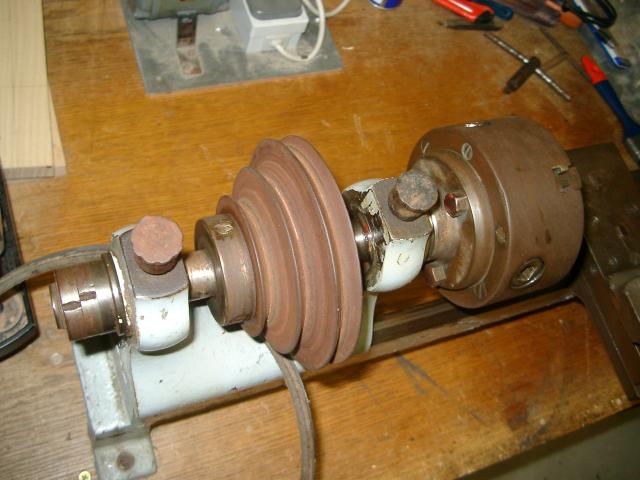

gleich noch ein Frage: Bei meiner Drehbank kann man den Antriebsriemen nur wechseln, indem man die komplette Spindel zerlegt... (sh. Anhang).
Da diese aktuell wirklich optimal läuft, kann ich mich eigentlich nur verschlechtern, wenn ich das Teil demontiere. Deswegen habe ich mich nach teilbaren Riemen umgesehen und bin hierbei gelandet:
http://www.brammer.nl/de/de_brammer_glie...iemen.aspx
Diese Sorte gibts z.B. bei ebay für ~45 Euro den Meter. Wäre jetzt erstmal auch kein Thema, aber ich wollte dann doch mal fragen: Wie viel Aufwand bzw. wie gefährlich ist es die Lager zwecks Riemenwechsel zu zerlegen? Weitere Randbedingung: Ich habe die passenden Schlüssel zum Öffnen der Konterung nicht!
Vielen Dank & vielen Gruß, Axel

Hallo Axel,
ein Gliederkeilriemen ist teuer und nur eine Notlösung.
Du benötigst für die Demontage zwei sog. Hakenschlüssel, um die Muttern am Wellenende lösen zu können.
Die Schlüssel gibt es in verschiedenen Größen nach Außendurchmesser der Muttern.
Dann mußt Du die Schraube oder den Stift für die Riemenscheibe noch entfernen und schon kannst Du die Welle aus den Lagern ziehen.
An den Lagern kann dabei nichts passieren.
Nach gründlicher Reinigung der Teile dann einen neuen Keilriemen einlegen und in umgehkehrter Reihenfolge wieder montieren.
Ein möglichst geringes Axialspiel stellst Du zum Schluß wieder mittels der Kontermuttern ein - fertig.
Eine halbe Stunde Arbeit die sich gelohnt hat.

Hallo Axel,
wie groß ist die Maschine denn überhaupt, man kann es auf dem Foto ohne Vergleich schlecht schätzen?
Ist es vielleicht eine kleine Uhrmacherdrehbank?
Dann hat der Gerald natürlich recht.
Die Rundriemen gibt es auch in verschiedenen Durchmessern und Materialien.
Für Rundriemen sollte der Keilwinkel der Riemenscheibe 60° betragen.
Für einen Keilriemen beträgt der Winkel durchmesserabhängig hingegen nur 32...34°.
Wie breit war der Originalriemen?

Hallo Bernd,
ist die Größte, die Lorch-Schmidt unter dem Signet produziert hat - das ist allerdings bei den hier im Forum vorhandenen Maschinen ne relative Aussage... Sie hat 150mm Spitzenhöhe und 800mm Bett.
Im Moment ist da ein ziemlich zerfledderter XPZ 9.5 900 dran - wenn man sich die Spuren auf den Scheiben und am Riemen so ansieht, dann passt der nicht wirklich optimal auf die Scheiben... Ich hab leider absolut keien Ahnung von Keilriemen, das ist mein 'Erstkontakt' mit der Materie.
Der Motor dazu ist ein BEN mit 0.8kW - ein bisschen Bums ist schon dahinter.
