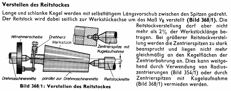

TeraVolt Offline
Beiträge: 183
Bewertung: 38
Adresse: 90455 Nürnberg
MyBB  RE: Frage an die Dreh-Experten
Hallo Oli,
Schau dir mal das Bild an, dann wird klarer was wir meinen:
Grüße,
Harald
14.04.2012, 09:57
