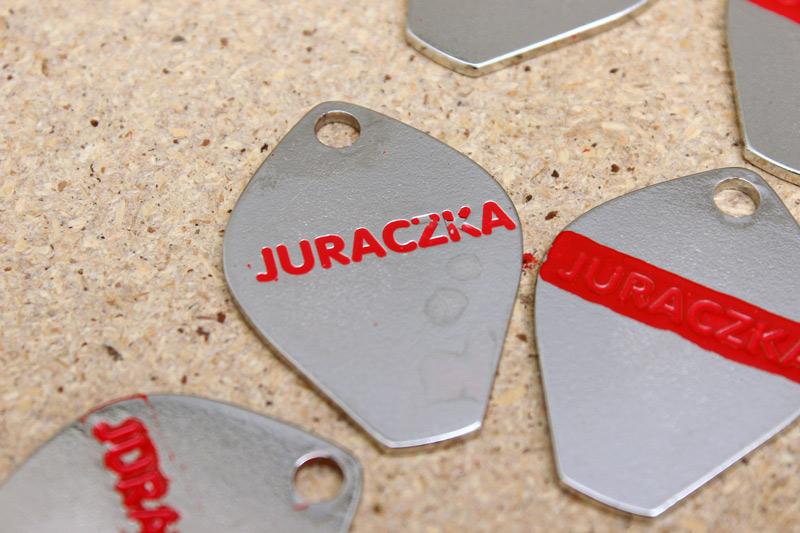

Interessantes Thema welches du hier eröffnet hast und wäre natürlich an einer Lösung ebenso interessiert. Ich hatte ja vor einiger Zeit für eine Firma Keilplattenschraubenzieher produziert, welche für mich ein echtes Desaster wurden.
Der Laserschnitt wurde nicht schön, die Gravur hatte drei verschiedene Strichstärken und die Farbe hielt in der verzinkten Gravur nicht.
Hier mal ein Bild davon:
Vielleicht findet sich noch ein Experte, der mir sagt wie man solch ein Problem umschiffen kann. Shake
