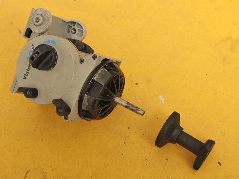

Gestern allerdings hatte ich ein Stativ mit Kopf namens Vinten Vision in der Hand wo wieder alles anders ist.
Hier mal ein Bild wie so ein Kopf ausschaut.

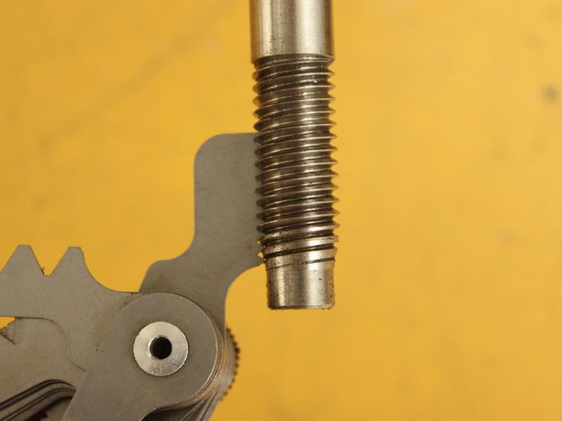

Das Problem liegt bei dieser Gewindestange die aus dem Kopf rausschaut.

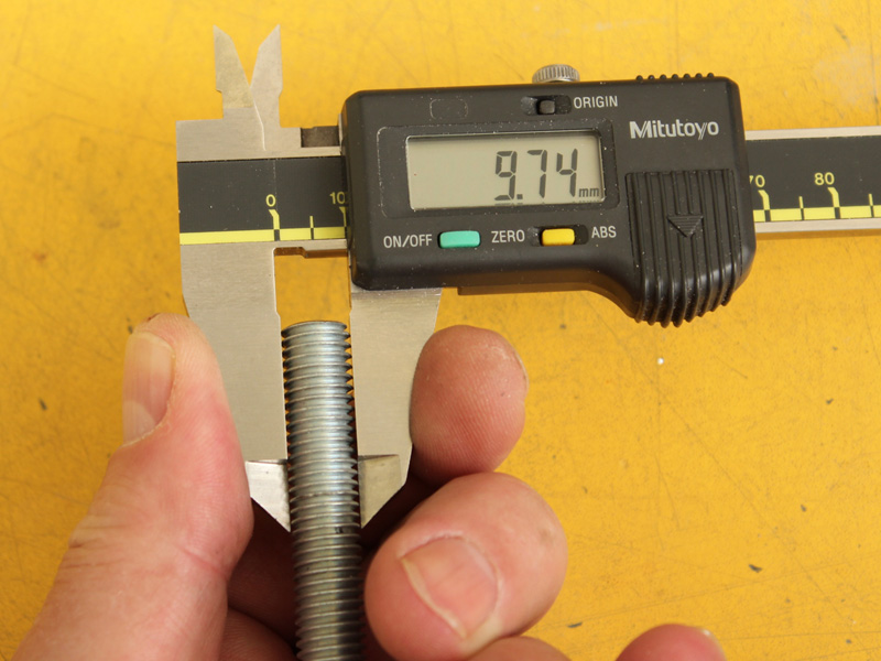

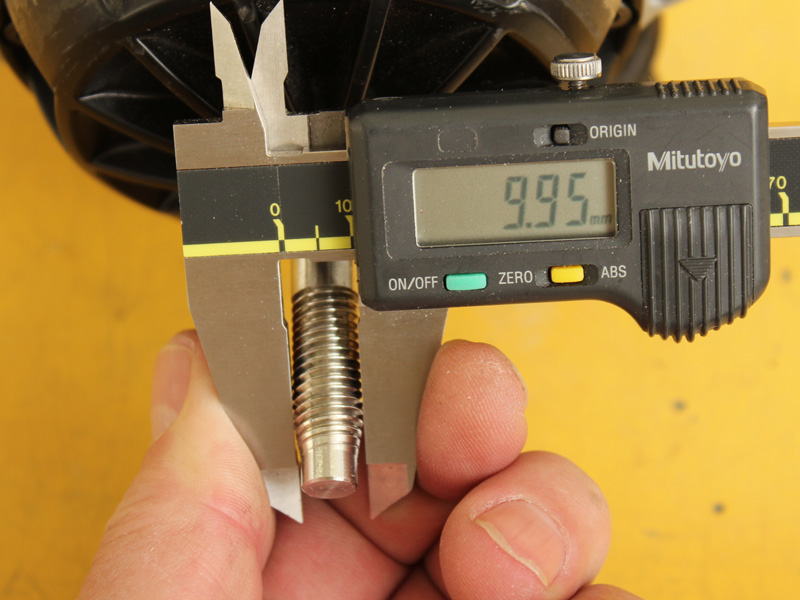

Auf den ersten Blick schaut das wie ein handelsübliches M10x1,5 Gewinde aus; hier ein paar Fotos als Beweis:
Die Steigung von 1,5 passt also perfekt !

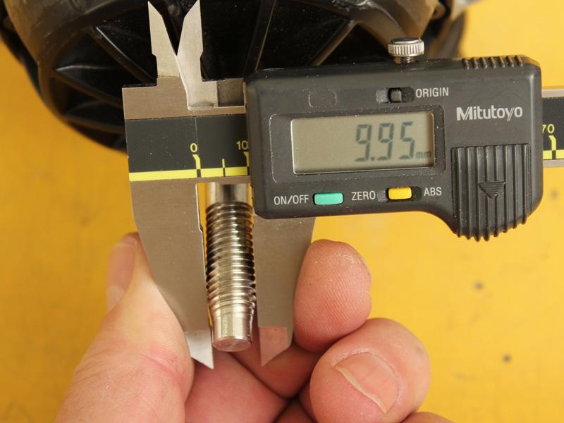

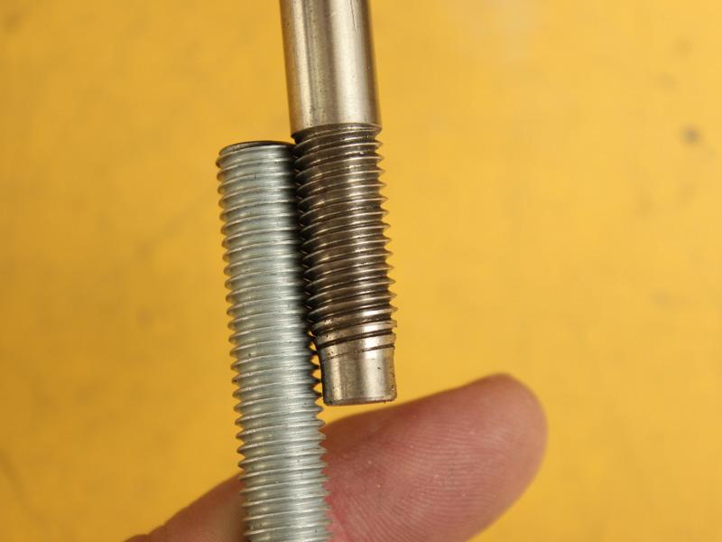

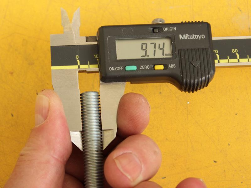

Wenn man allerdings eine metrische Gewindestange daneben anhält, passt zwar die Steigung, trotzdem schaut das so aus als ob das Gewinde des Kopfes etwas steiler wär.

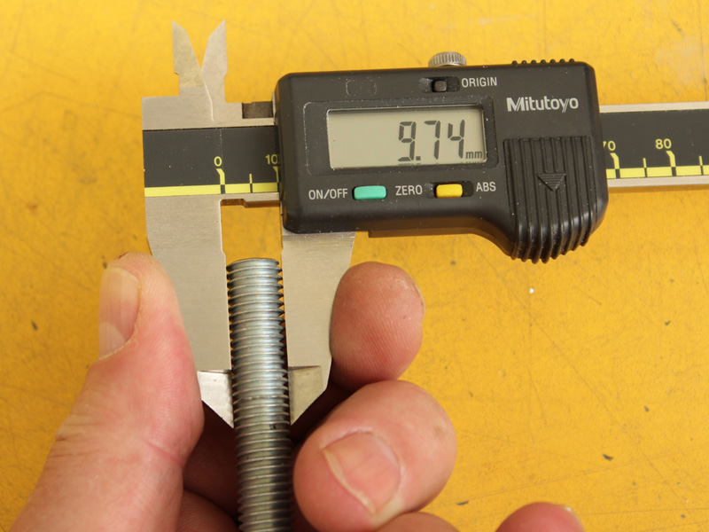

Hier noch zwei Bilder

für die unterschiedlichen Durchmesser ist wohl das Herstellungsverfahren zuständig. Bei Vinten ist es wohl geschnitten, während die Gewindestange in der Regel gerollt wird.

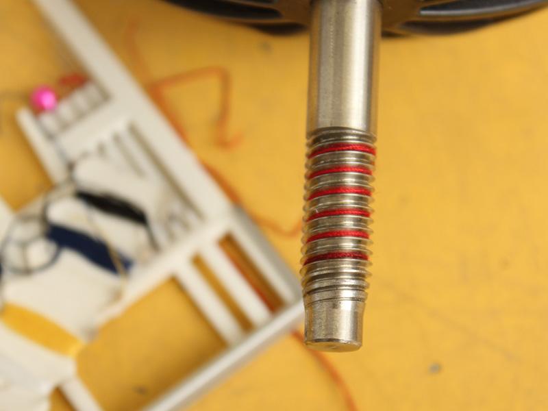

Das die Steigung mit der Lehre gemessen 1,5 ist, muss leider nicht heißen, dass das auch so ist. Wie du selbst siehst scheint die Steigung eine andere zu sein. Wickle doch einfach einmal einen dünnen Faden um das Vinten-Gewinde. Immer schön im Tal des Gewindes. Ich vermute, wenn du dir das ansiehst, wird nur in jedem zweiten Gang der Faden liegen. Somit handelt es sich um ein zweigängiges Gewinde. Und damit würde sich auch die Antwort von Vinten erklären "ein doppelt geschnittenes M10 x 1,5 Gewinde".

Das ist ein zweigängiges Gewinde. Die Steigung geträgt 3,0.

Das ist dann m 10x3 zweigängig
