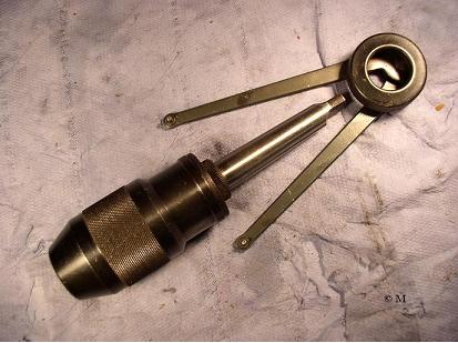

doch dir den Hinweis, für dein Problem gibt es eine sogenannte Abdrückgabel.
Wenn du nen alten Gabelschlüssel hast der grad noch über den B-Kegel geht (und den du nicht mehr brauchst), den Gabelschlüssel die Maul-Spitzen etwas anschleifen und da rein hebeln wie mit der Abdrückgabel.

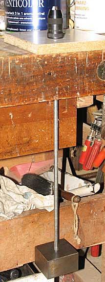

Ich habe oben schon den Thread des Hans Dipper (hobby-masser) angeführt, der Hans hat die Methode des Gleithammer angewendet (Bild geklaut),
    hier der Gleithammer des hobby-messer.
Die Gegenanlage als Spanplatte würde darauf hinweisen daß der Kegel nicht sehr schwer zu entfernen war.

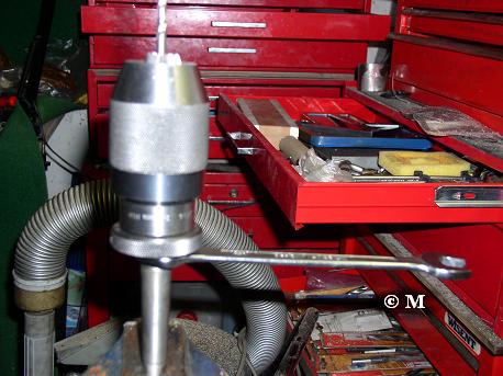

Grundsätzlich und im Normalfall ist jedoch die Abdrück-Gabel das zu verwendende Werkzeug und Methode; hier noch eine Demo alternativ mit dem Gabelschlüssel:
    Für B-16 geht ein 17er Schlüssel.
Dazu noch der Hinweiß - je knapper der Schlüssel da rein passt, um so besser geht das Abdrücken,
4-Ventiler
