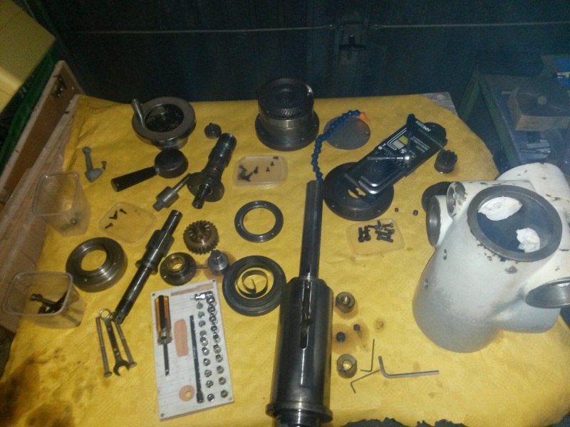

Ich habe mal den Vertikalkopf meiner Fräse zerlegt.
(eigendlich wollte ich "Nur" mal schaun, wie ich am besten den Motor für
den Werkzeugwechsel anbringeNein!)

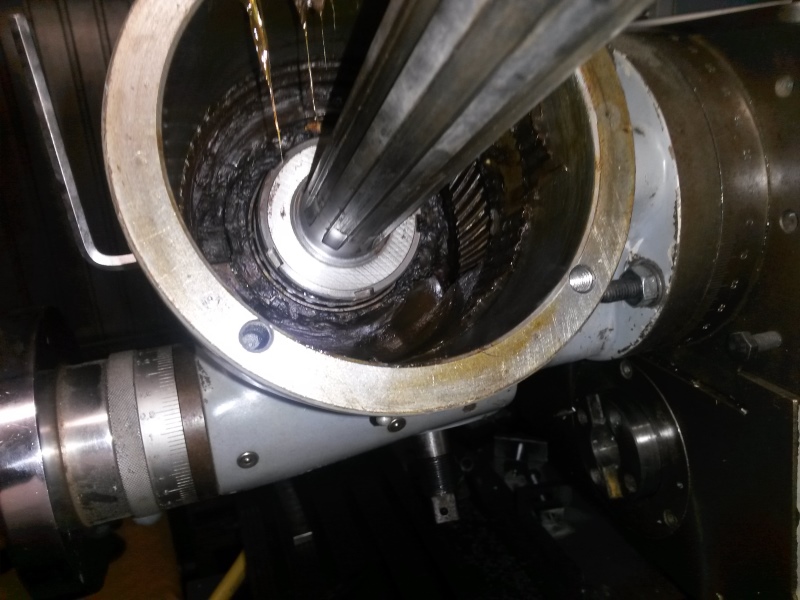

Der Grund für die Aktion
Womit wird das ganze den Geschmiert? Öl oder Fett ?
Es ist zwar Fett drin, was ja aber nichts heissen muss
Zum Testen was mit Öl Passiert habe ich einfach mal etwas ob reingekippt
Aus der oberen Schraube ist es dann rausgelaufen. In der Schraube ist ein Loch!
Mann sieht auch einen Schmiernippel, dieser schaut aber so aus, als währe er mal ersetzt worden.

Auf dem ersten Bild:
Die Schwarzen "Böbbel" auf dem Bild sind nur dort.
Es gibt irgendwo Abrieb, aber ich habe nicht herausfinden können wo.
Auch steht die Vermutung im Raum, das hier jehmand Graphit reingegeben hat, welches mit dem Fett und den Umdrehungen irgendwan dieses Ergebnis
hervorgebracht hat.

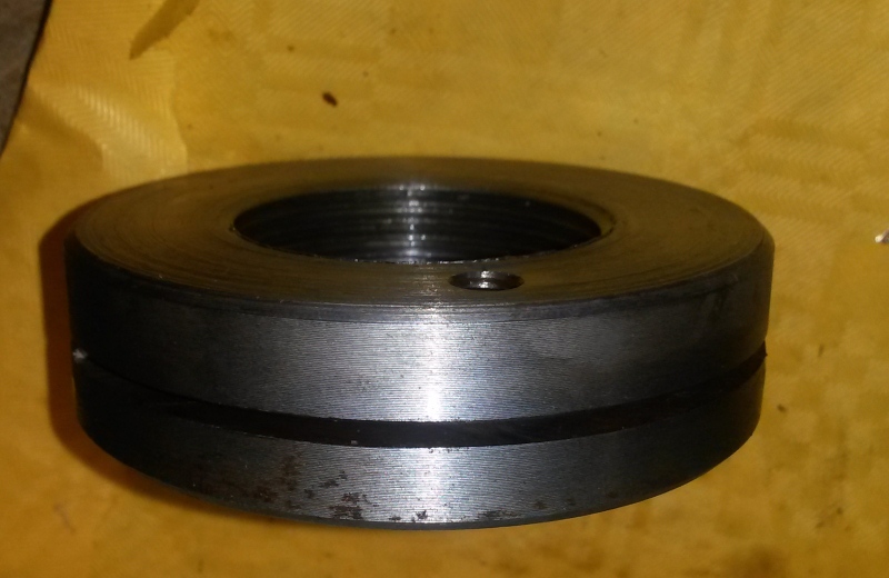

Hier mal Bilder von der Mutter die auch auf dem ersten Bild zu sehen ist.
Für die Montage würde ich gerne zwei Löcher reinbohren um die Mutter mit
einem Stinlochschlüssel. Das würde die Montage erheblich erleichtern.
Spricht da irgendwas dagegen?
Des Weiteren habe ich vor wieder Fett einfüllen, hat da jehmand einen Tipp, worauf ich bei der Auswahl des Fettes zu achten habe.Keine Ahnung

Hallo Volker,
sehe kein Problem mit den Löchern für den Stirnlochschlüssel. Bezüglich Schmierung (Öl oder Fett) kann ich dir leider nicht weiterhelfen. Hat du schon geschaut, ob ev. Wellendichtringe verbaut sind?

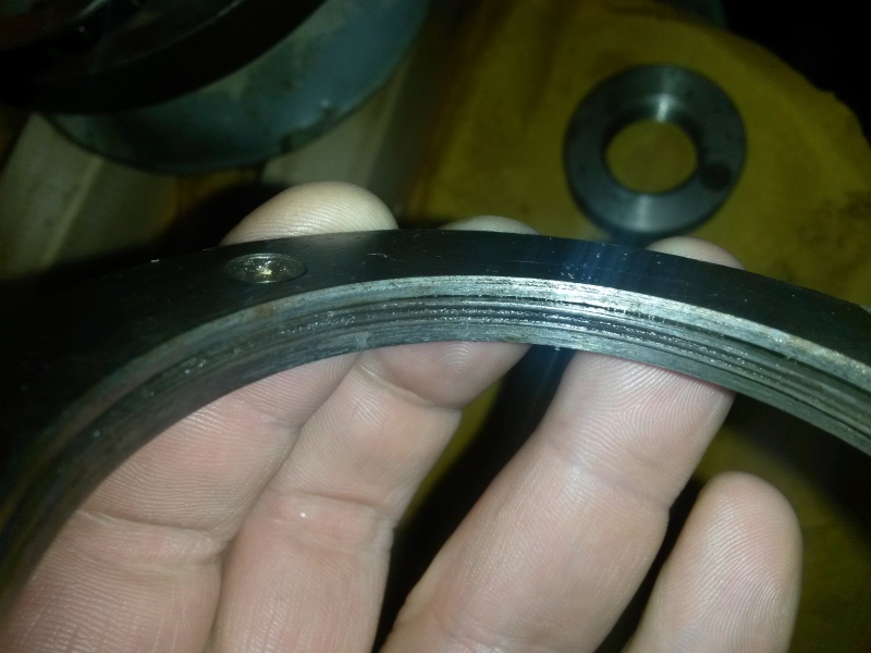

Zitat:Hat du schon geschaut, ob ev. Wellendichtringe verbaut sind?
Es ist eine "Dichtung verbaut. allerdings nur unten.
BTW: Wie heißt so eine Dichtung?
Es befinden sich drei Stahlringe/Scheiben in der Nut, vermutlich gehärtet
Ich bekomme die auch nicht raus, beziehungsweise will sie nicht zerstören.
Das Ganze sitzt auf der Pinole unten und dichtet die unteren Lager ab.
Die ist wahrscheinlich etwas eingelaufen, was aber noch keine goßen Probleme macht:
Grüner Ring: Die Einlaufspur ist deutlich zu erkennen.
Roter Ring: Rost muss auch noch weg.
