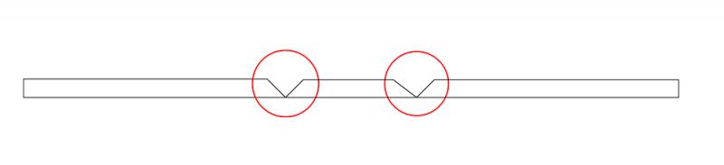

Was mir noch ein bisschen Kopfzerbrechen bereitet, ist die 90° Schlitzung.
Zum besseren Verständnis hier mal ein Bild:
Gibt es ein Werkzeug dazu und wenn ja wie ist der Suchbegriff.

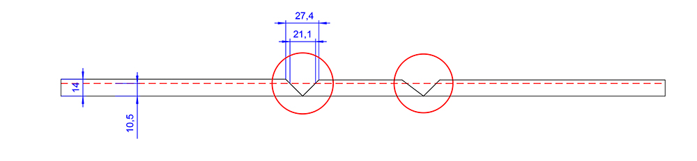

Danke für den Tip Stefan und ich habe mir den Link angeschaut, nur der ist im Umfang zu dünn um jetzt das Rechteckrohr in einem Rutsch zu schlitzen, hier mal die modifizierte Zeichnung.
Ich befürchte auch, selbst wenn ich einen Fräser in der Größe hätte, die Kräfte beim Ausfräsen ziemlich stark sind und das per Freihand nicht mehr geht.
Ich könnte es noch versuchen auf meinem Kreissägenmonster auszusägen, allerdings wage ich es zu bezweifeln ob das wirklich gut wird....... 14

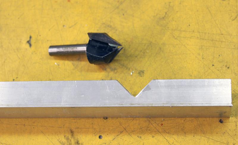

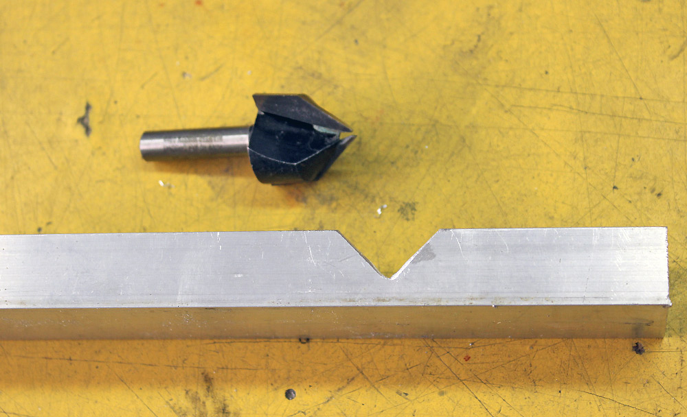

Vielen Dank für eure Mitarbeit, und heute in der Früh habe ich Ralfs Beitrag nochmal gelesen und mich auf die Suche in der Werkstatt gemacht.
Ich habe ja eine Oberfräse und dazu hatte ich mir so einen Billigangebot Satz Fräser dazu gekauft, die Hartmetall bestückt sind. Dabei sollte auch so ein Fräser sein, dachte ich mir.

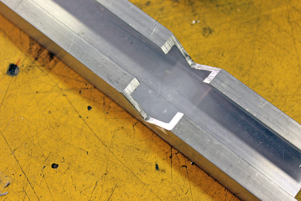

Gesagt, getan ......tatsächlich war so ein Fräser dabei und diesen spannte ich dann in die Wabeco Fräse und mit viel würgen konnte ich dann so ein Eckerl rausknabbern.
Möchte noch anmerken, daß die Wandstärke mit 2,5 zu dick ist, eine Wandstärke von 1,5 sollte reichen.
Das Teststück hat die Abmessungen von 32 x 18 x 2,5 mm.
Werde schauen daß ich so auf 25 x 15 x 1,5 komme.
