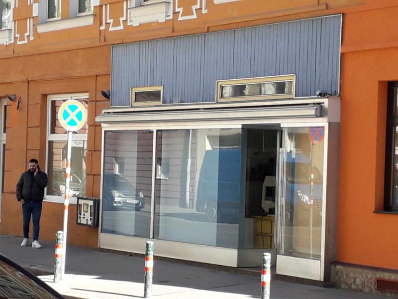

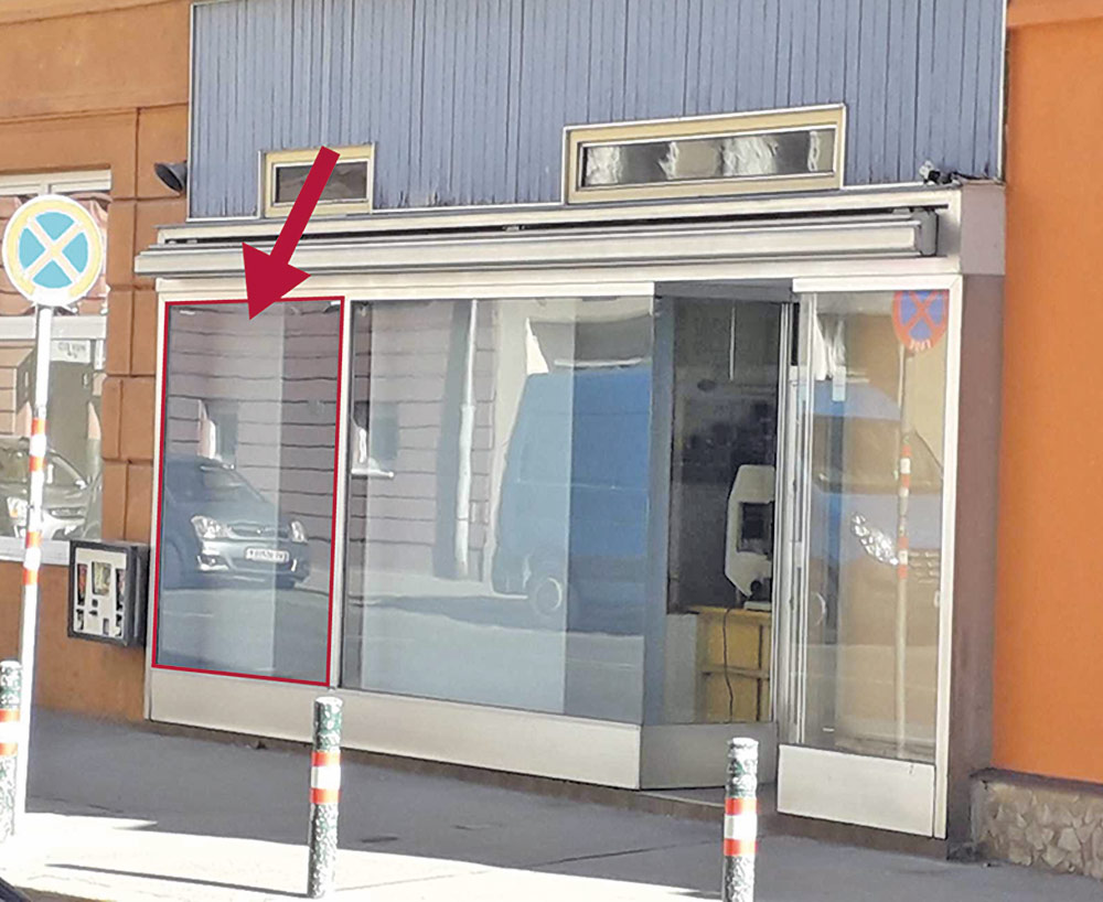

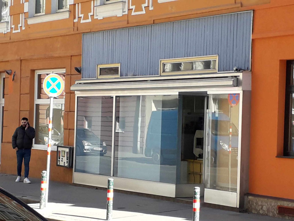

Wie der Betreff schon sagt, ist die Glasauslage von meiner Werkstatt schon recht baufällig und bedarf raschest einer Reparatur.
Für jene die meine Werkstatt nicht kennen, hier kurz mal ein Bild, so daß sich jeder etwas darunter vorstellen kann.

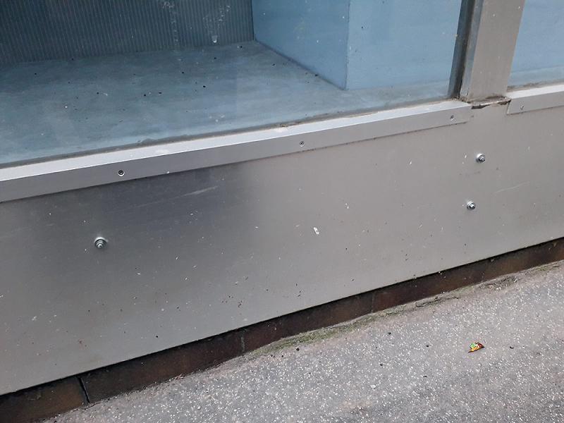

Ich besitze die Werkstatt seit ca 20 Jahren und straßenseitig habe ich schon einige Korrekturen gemacht. So ist straßenseitig die Scheibe im Originalzustand bei Übernahme mit dem Aluportal mit Silikon abgedichtet worden, der Dichtungsspalt ist mittlerweile immer größer geworden, so dass es nicht mehr möglich war nur mit Silikon nachbessernd das ganze abzudichten.
Der Unterbau hat entsprechend rostend ausgeschaut. So habe ich einfach außen auf das Abschlussprofil (GLAS - ALUPORTAL - UNTEN) noch einen Aluwinkel draufmontiert, welcher fast bis zum Glas ging und den Spalt geschlossen hat und da habe ich dann reichlich Silikon draufgegeben. Das hat auch bis heute gehalten.

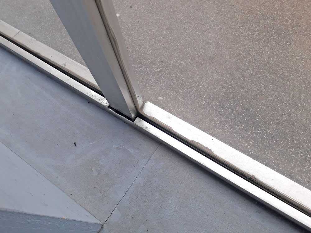

Jetzt habe ich innen das Problem, auch hier ein Spalt von ca. 1 cm. Das ist inzwischen einigermaßen gelöst.
Nach einigen herumtüfteln habe ich das so gelöst, unter der Scheibe beim Aluportal habe ich hineingebohrt bis ich wieder auf einen Festen Teil gekommen bin, das war scheinbar wieder eine Aluplatte. In dieser habe ich ein M 5 Gewinde geschnitten und mir aus M 5 Gewindestangen eine Art Anker gebastelt, mit diesem habe ich dann das Aluportal unten wieder zum Gebäude hin gezogen. Der Spalt innen ist also weg.

Das wirklich große Problem ist die linke Scheibe, welche ebenfalls dicke Spalten aufgewiesen hat.

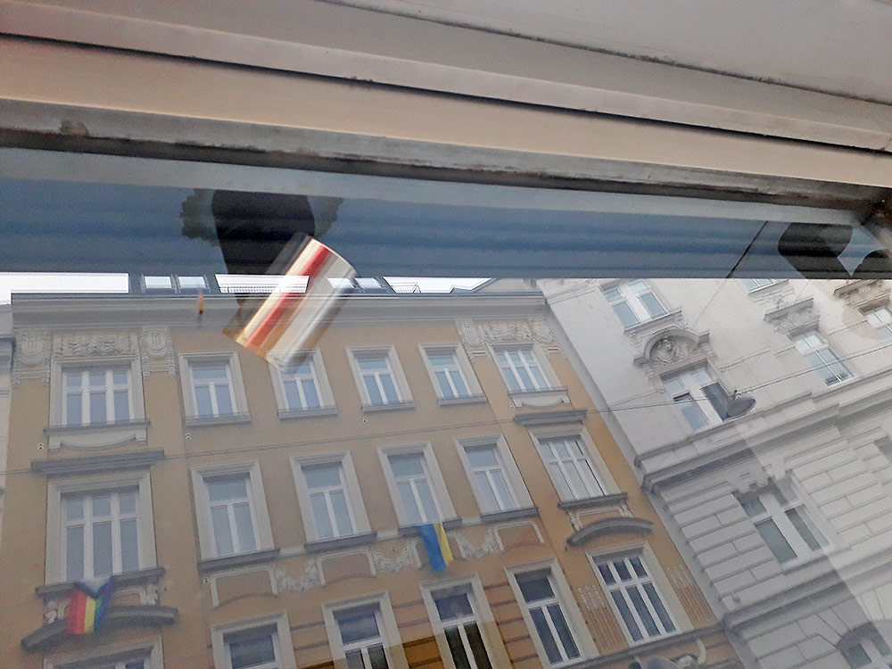

Ganz schlimm und das ist jetzt die Hauptsorge von mir, ist der obere Bereich der hinteren Scheibe.
Da fehlt die Silikondichtung, das Glas schlägt innen wie aussen gegen die Alu Abschlussleiste. Wenn man auf die Scheibe drückt scheppert es so richtig.

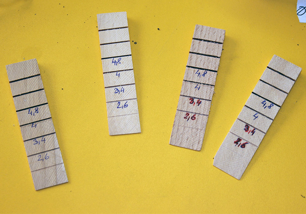

Jetzt habe ich mit einem Haustechniker gesprochen und er meinte, für die Fixierung der Scheibe Keilchen verwenden, weil der Spalt oben außen zu breit für Silikon ist.
Ich kann mir nur vorstellen dass er diese Art von Keile meint, weil die würden ja perfekt für das Problem passen.
https://www.amazon.de/Richel®-Möbelkeile...00BIJMTDI/
Was meint ihr dazu, abgesehen davon dass da eigentlich eine Profifirma ran müsste, die ich mir nicht leisten kann. Irgendwelchen gute Tipps wie ich das selbst reparieren kann. ??

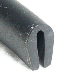

Wenn ausgeschlossen ist, dass der Spalt sich noch vergrößern kann bzw. sich die inneren und äußeren Fensterrahmen noch mehr voneinander entfernen, so würde ich einfach Flachalu-Leisten mit Gummies drauf anschrauben. So, dass die Gummis zum Glas hinzeigen und wenn Du die Aluleisten von oben auf die bestehenden Alukonstruktion anspaxt, so klemmt das auch gleich den Gummi fest. Es kann aber auch sein, dass alles ganz anders ist, was man aufgrund der Fotos jetzt nicht sagen kann, das müsste man sich vor Ort ansehen.
z.B: https://www.plprofile.de/u-profile/1004-...gummi.html
oder
https://www.carbuilder.com/de/7-x-4mm-gu...mm-platten

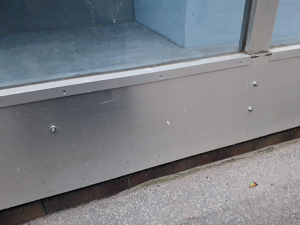

Hier noch 2 Bilder einerseits wie ich unten das Aluportal wieder fixiert habe, dass hat ja sehr gut funktioniert es gibt unten innen keinen Spalt mehr.
Hier noch mein Sorgenkind leider spiegelt die Auslage sehr darum sieht man eigentlich kaum Details, aber es ist oben so gut wie kein Silikon zwischen der Abschlussleiste und dem Glas.
Morgen fahre ich mal zum Obi um ein Silikon zu kaufen. Mit diesem werde ich dann rundherum ein Silikonband ziehen, in der Hoffnung dass sich das Gewicht der Scheibe auf die 4 Begrenzungsleisten aufteilt.

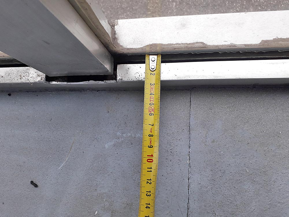

Den 10 mm Spalt unten innen habe ich ja inzwischen geschlossen und den Oberen aussen Spalt werde ich versuchen mal nachzumessen, heute wollte ich nicht weil es durchgängig in Wien geregnet hat.

Habe jetzt eine Möglichkeit gefunden den Spalt außen abzumessen.

Den oberen Rand beim hinteren Fenster habe ich mir jetzt genau angeschaut, da gibt es sehr wohl noch eine Silikon Dichtmasse, diese hat sich aber vom Glas gelöst, somit konnte die Scheibe frei schwingen.
Das Silikon habe ich mal versuchsweise entfernt, zu Tage kam ein Spalt den ich nicht mehr mit dem Kleber füllen konnte.
