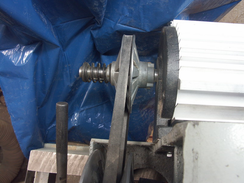

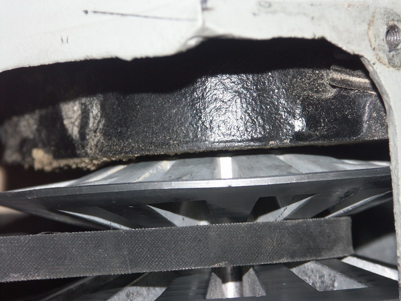

Hallo, Dirk,
es ist einfach so, daß ich china-gebranntes Kind bin.
Mit heftigem Suchen habe ich noch 2 Fotos von meiner welligen Variomatik-Drechselbank gefunden.
Das heißt nicht, daß PIV-Getriebe allgemein nichts taugen.
Gruß Fritz

RE: nochmal Variomatik
Hi Fritz,
goil, genau das meinte ich, wobei das "ahhhhaaaaaa" eher schnell in Richtung achduScheisseumschwenkt.Shock Meine gedankliche Minimalvariante war doch eeeetttttwwwwaaaaasssss komplizierterAp. Hier hat man also, um einen Schmalkeilriemen verwenden zu können, die Scheiben "teleskopierbar" (keineahnungwiedasheissenmuss) ausgeführt. Vielleicht kann man das umgehen, wenn man Breitkeiliemen werwendet.
Hallo Dirk !
Zitat:Ich brauche hingegen so eine "Waagebalkenvariante",
Wie du auf den Fotos vom Fritz siehst, ist das auch eine "Waagebalkenvariante", und hat auf der anderen Seite eine federbelastete Scheibe und bei einem Breitriemen ist die Verlustleistung (mehr Wagarbeit ) leider noch grösser.

MyBB  RE: nochmal Variomatik
Hmmm, ja Shock
Der Motor müsste um Bereich/Ende Feder ein weiteres Lager erhalten, ist schon eine gewagte Konstruktion...
Die Riemenscheiben laufen durch die Rillen unruhig, der Riemen wird vllt. besser mitgenommen, drückt sich aber jedesmal da zwischenrein und muss wieder raus...
Die Scheibe hat auch irgendwie einen Schlag, kann das sein?
Edelsteel schrieb:Hmmm, ja Shock
Hallo, VA,
das war seinerzeit mein Hauptbeanstandungsgrund.
Beide Riemenscheiben waren im Außenbereich so wellig, daß die Apparatur nur dann einigermaßen erträglich lief, wenn der Riemen weder auf der einen, noch auf der anderen Scheibe im Randbereich war, also bei mittlerer Drehzahl.
Die Reklamation wurde an- und die Maschine zurückgenommen.
Dazu kommen konstruktive Probleme:
Die Riemenscheiben müssen auf der Welle leicht gleiten. D.h., daß durch die permanente wechselseitige Belastung der Seiten durch die Riemen die Sitze auf der Welle ausgebördelt werden. Und wenn da erst mal der Anfang gemacht ist, sind, wie hier, die ALU-Scheiben, bald Schrott.
Dazu kommt der gegen Staub ungeschützte Bereich.
PIV-Getriebe laufen oft im Ölbad und Keilriemengetriebe in einem geschlossenen Raum (GENKO u. a. Bohrmaschinen z.B.). Das hält dann meist auf Dauer, zumal das meist aus Stahl oder Stahlguß gebaut wird.
Gruß Fritz
