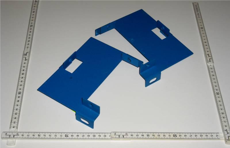

Natürlich wird das Teil zerlegt geliefert und eine Anleitung zum Zusammenbau gibt es nicht - nur eine Explosionszeichnung, die nicht zum gelieferten Material passt. Shock
Nun ja, ich hab das teil halt mal irgendwie zusammen geschraubt - funktioniert auch astrein - ich bin beeindruckt.
Im Gegensatz zu Bommel's MBS 105V läuft sie auch schön leise ...
Ich hab mal von nem 20er Alu eine Scheibe abgeschnitten, die nur 0.6mm dick ist - das hat tatsächlich sauber funktioniert.
Auch Wasgradsorumliegtstahl liefert ähnliche Ergebnisse ...
Nichts desto trotz hab ich ein paar Teile übrig, von denen ich beim besten Willen keine Idee hab, wo die hingehören sollen:
Zuerst dachte ich, die gehören zwischen die Füße und das Maschinenbett, aber dafür sind sie fast einen cm zu breit ...
Hat irgendjemand ne Idee, wo die Bleche hingehören könnten?

ich glaub' ich hab' die gleiche - auch wenn bei mir Bernardo draufsteht. Wo deine Bleche hingehören weiß ich allerdings auch nicht - womöglich fehlen sie
jetzt einem, der von Güde eine Hauswasserwerk o.ä. bestellt hat.
Gut, daß du sie reingestellt hast, vlt. meldet sich der ja hier ;)

(03.11.2010, 01:21)PLuger schrieb: Hallo Karl,
Hallo Peter,
ja, die Bernardo EBS 115 sieht meiner zum Verwechseln ähnlich, ist aber rund nen hunderter teurer 14
Die Güde war mit 259,- inkl. Versand irgendwie unschlagbar günstig ...
(03.11.2010, 01:21)PLuger schrieb: Wo deine Bleche hingehören weiß ich allerdings auch nicht - womöglich fehlen sie jetzt einem, der von Güde eine Hauswasserwerk o.ä. bestellt hat.
Brueller der ist gut!
Ich sollte wohl öfter was von Güde bestellen - vielleicht reichen die übrigen Teile irgendwann mal um mein eigenes AKW zu bauen ...

aber mir keiner sagen kann, wo meine beiden übrigen Blechplatten hingehören ...
... die sind wohl wirklich vom Hauswasserwerk Ap
Die einzige Stelle, wo sie irgendwie hinpassen würden, wäre zwischen Maschinenbett und -Füße,
wobei hier von 'passen' eigentlich nicht die Rede sein kann 14
