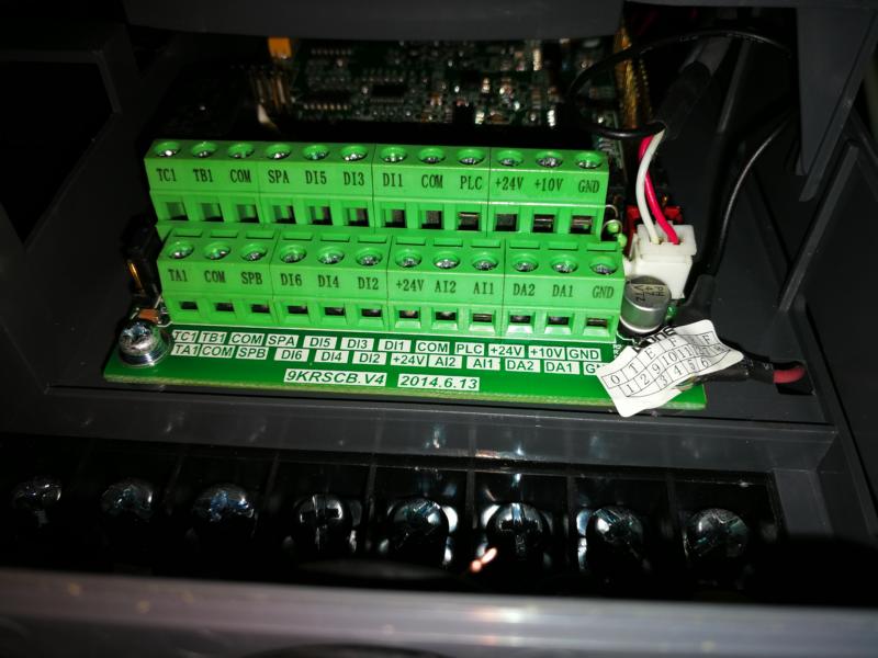

Ich möchte mein SimpleBOB an den FU (Powtran PI9130) anschließen und weiß nicht wo welcher der 4 Kabel angeschlossen wird. Wer hat wie ich EdingCNC mit SimpleBOB und den FU von Powtran und kann mir beim Anschluß helfen?
Ich weiß auch nicht , wo ich die Kabel vom (BOB-Anschluß) ENA_Anschluß anschließen soll.

versuchs doch mal mit V0-10V auf Al1, GND auf GND, K1 auf D1 und K2 auf D2.
Anschließend den FU programmieren.
Etwas nähere und genaue Angaben bei künftigen Anfragen. So stochern auch Fachleute nur im Heuhaufen.

Erst mal Danke für die Antwort , ich wollte K1 an DI1 und K2 an COM anschließen , wußte aber nicht , ob das richtig ist.
Weißt Du 100%ig , daß DI1 und DI2 richtig sind , will ja nicht den FU oder den BOB abschießen .

lässt sich so nicht beantworten hängt unter anderem von der programmierung des Fu ab, Außerdem weiß ich nicht was Deine ominöse SimpleBob ausgibt. Keine Info, keine vernünftige Antwort.

Hier nochmal die technischen Daten: Chinaspindel 2,2KW , 24000u/min (400Hz) , Frequenzumrichter Powtran PI 9130 ; Simple BOB von Sorotec.
