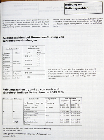

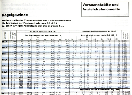

Hallo zusammen
Anzugsdrehmomente für Schrauben hängen u.a. von der Schraubenqualität, der Reibungszahl, der Oberflächenbeschaffenheit usw. ab. Bin der Meinung, dass bei kleinen Schrauben die Erfahrung eine grosse Rolle spielt. Trotzdem noch eine Tabelle die gewisse Anhaltspunkte für maximal zulässige Anzugsmomente vorgibt. Quelle: 1995 by Bossard.
Grüsse Richard
(Entschuldigung, bekomm mit 150Kb die Bilder nicht besser lesbar hin)
