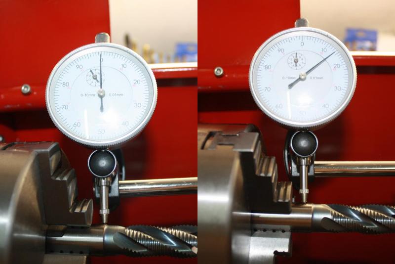

Messung 9-1
Eingespannt war ein 16mm Schruppfräser so weit wie möglich rein ins Futter aber genug von dem Vollmaterial rausschauend das man messen konnte.
Wenn ich das richtig ablese komme ich bei der Messung auf eine Ungenauigkeit von 0,14 mm. Auch das zuschrauben des Futters mit einer anderen Schraube brachte höchstens eine Besserung auf 0,12 mm. Also der Hit ist das nun wirklich nicht oder ?

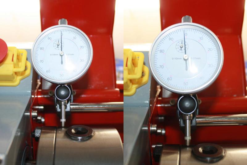

Messung 8
Rundlauf der Drehfutters
Interessanterweise tat sich da bei der Nadel fast garnichts. Sie stand nicht exakt auf null und bewegte sich gerade mal auf 0,01 mm. Wenn ich das richtig ablese, dann ist der Rundlauf ungefair 0,005 mm.
Messung 1-B
Hier komme ich mit der Messuhr auf einen Wert von 0,02 mm. Scheint auch nicht so der hit zu sein, wenn ich sehe das bei Opti vorgaben sind von 0,009 (die ich mit meiner Messuhr eh nicht messen könnte Zwinker ).
Was mich nun ein wenig stört sind die 0,14 mm des Backenfutters. Ist zwar einen Chinadrehe, finde ich trotzdem ein wenig viel. Auch ein verdrehen des Fräsers innerhalb des Futters hat den Wert nicht verbessert.
Kann man da irgendwas verbessern ?
Hab schonmal was von ausschleifen gehört, aber man hat mir da auch schon von abgeraten.
