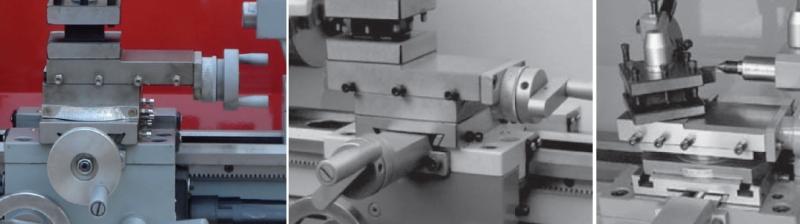

Wenn ich mir die Beschreibung ansehe, dann bin ich auch sehr verwirrt !!!
Am Titelblatt sieht alles so aus wie die reale Maschine.
Aber ab Seite 3 sind die Bilder 5,15,33,44 tw. unterschiedlich und in keiner Weise dem Titelblatt entsprechend:
Wenn ich die Explosionszeichnung aus der Beschreibung ansehe, dann gibt es da zwar unter #214-Swivel Base so ein "rundes Ding" #215-Micrometer Pan. Aber ich kann auch beim besten Willen nicht erkennen, wie das funktionieren soll.
Auch ist dort KEINE Skala zu finden !!!
Und die "zwei Inbusschrauben", von denen Michael spricht, wo sollen die sein? (Meint er die #213, die #214 mit #215 verbinden ?)
