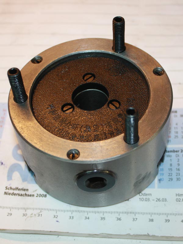

also da morgen sowieso das neue Futter unterwegs sein soll, habe ich das alte direkt mal abgeschraubt.
Also es hat keinen Kegel, sondern sieht so von hinten aus.

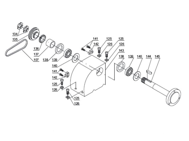

Der Flansch und die Spindel sind wohl eine Einheit. Sieht man auch in der Explosionszeichnung.

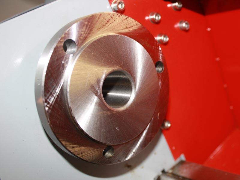

und mein Flansch sieht so aus. Irgendwie alles andere als Glatt. Da Teil is wohl nicht abgedreht worden sondern wohl eher sowas wie gefräst oder so. Da sind Rillen drin ohne Ende.
Muss das so sein ?
Oder doch vorher ein wenig plandrehen ?
Dann neues Backenfutter drauf und aus Ermangelung einer langen, teuren und genauen Messachse, mit Hilfe des Fräserschaftes an Punkt 9.1 messen und auf das Möglichste einstellen (100% geht ja eh nicht).
Wenn es passt, Körnung am Backenfutter machen.
So korrekt oder Gedankenfehler drin ?
