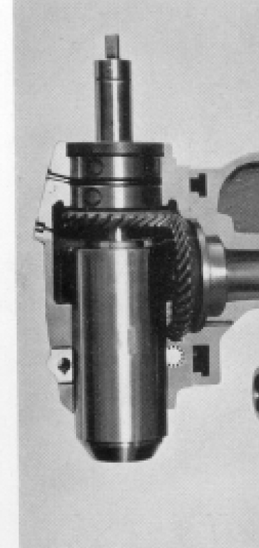

Zitat:Der Schmiernippel bringt das Fett auf das Kegelrad, welches aber im eingebauten Zustand nach unten zeigt.
Der Schmiernippel ist unterhalb des Kegelrades.
Weiter steht das Fett oberhalb der Pinole.
Ich habe ein Bild von der Pinole einer Deckel FP1
gefunden.
So ähnlich sieht das ganze aus. Unterschiede sind nur in der Feinverstellung
zu sehen. ( Für das Problem aber nebensächlich)

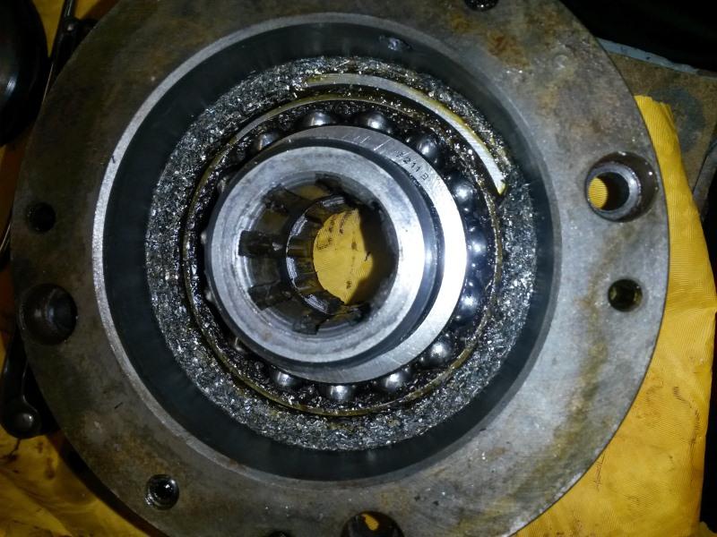

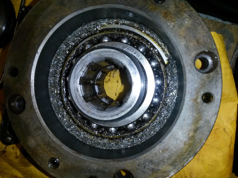

Hier der Grund für den "Abrieb"
Ich habe keine Vorstellung davon, wie die da hingekommen sein könnten.
Vom Lager sind sie nicht.
Das hat zwar einen kleinen Treffer (wobei das wohl ein kleiner Span ist), erklärt aber nicht die Menge von Spänen.
Sicherheitshalber wird das Lager aber getauscht.
Auch habe ich keine Lust das Ding aufwendig zu reinigen nur um festzustellen, das es Schrott ist.
7211 B von SKF sind heute noch zu bekommen und einigermaßen erschwinglich. 60.- inkl. Mwst. hier vor Ort.
So gesehen war die Reinigung und der Wiederaufbau schon überfällig.
Glück gehabt das nicht mehr kaputt ist.

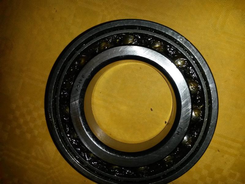

(13.03.2015, 23:27)Balu schrieb: 7211 B von SKF sind heute noch zu bekommen und einigermaßen erschwinglich. 60.- inkl. Mwst. hier vor Ort.
Hallo Volker!
Vielleicht täusche ich mich jetzt, aber mir kommt vor, daß da zu viele Kugeln im Lager sind für ein 7211B. Nein!
Ist das zum Schluß ein B7211.... oder gar ein Sonderlager? Nein!
Steht vielleicht noch irgendwo kleingedruckt P5? Shock
Falls ich komletten Unsinn geschrieben habe bitte den Beitrag rückstandsfrei löschen Ct
Franz
14.03.2015, 00:05
MyBB  RE: Vertikalkopf Öl oder Fett
Hallo Franz,
Dieses Lager ist verbaut! Ich bilde mir jetzt ein, daß das 7211 B heisst.
Natürlich habe ich nur nach der Nummer bestellt! Verlegen

Hallo Volker !
Die Späneansammung ist nicht ohne !
Ich würde die Ursache und Herkunft der Späne eruieren und dann die entsprechenden Maßnahmen dagegen durchführen.
14.03.2015, 20:27
Hallo Wilfried,
Aus dem "alten" Lager kommen die meiner Meinung nach nicht.
Dafür sind es einfach zu viele und das Lager zu gut dafür.
Der Eigendliche Grund für die ganze Aktion sind ja diese "Böbbel"
Diese liegen auf der Abdeckung dieses Lagers.
Auf der Unterseite dieses Lager, gegenüber quasi, ist ein größeres Lager, welches aber "sauber" war und auch noch gut ist.
Einzig, dieses Lager bekomme ich nicht runter. Ich befürchte, daß das "Aufgeschrumpft" ist und leider nicht zerstörungsfrei ab geht.
Im Gehäuse des Kopfes war "lediglich" altes Fett. Keine Spähne oder andere Fremdkörper.
Ich werde das nur beobachten können ob sich das Wiederholt. Ak
Auch werde ich bei der Montage des Pressluftmotors den Zugang für
Spähne erschweren.
