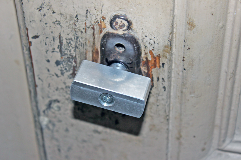

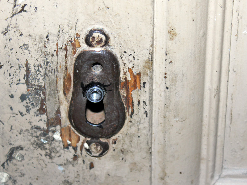

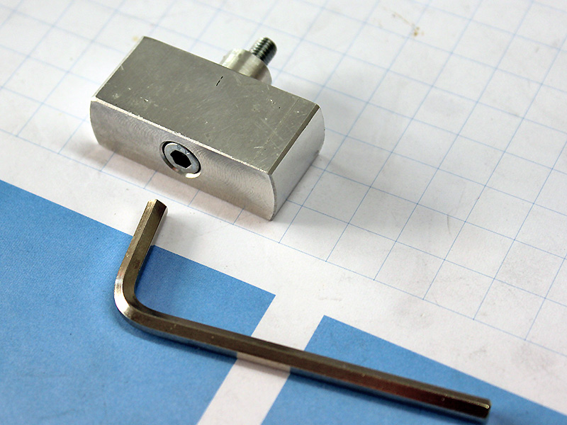

MyBB  RE: Was ist das für ein Schlüssel ??
Vielen dank an alle, die sich hier so nett mit Tipps eingebracht haben. dankeschoen
Ich will euch hiermit meine endgültige Lösung zeigen, doch vorerst mal das warum ich die Lösung so und nicht anders gemacht habe.
Ein ganz wichtiger Punkt erschien mir, daß das Entwenden des Schlüssels nicht wieder passieren durfte, weil mich das tierisch nerft. Zum einem kostet es ein Geld zum anderem Zeit die aufgebracht werden musste um diesen wieder zu besorgen.
Anmerken möchte ich noch den Grund warum es überhaupt zu dem Diebstahl kam; dieser liegt darin daß ich halt immer den Schlüssel stecken lasse, weils ja sonst keinen gibt der diese Toilette benutzt.
Hier also der nächste Punkt; der Schlüssel soll stecken bleiben aber anderseits wieder demontierbar um außerhalb der Betriebszeiten die Toilette nicht zu benutzen.
Zuerst habe ich mal das Schloss umgebaut; eigentlich war ja die Suche nach dem geeigneten Schlüssel ziemlich nutzlos, weil das Schloss eh schon so manipuliert wurde, dass man mit einem einfachen Dietrich aufsperren konnte.
Im Schloss seht ihr jetzt einen Stift mit Gewinde. Dieser Stift ist auch so am anderen Ende ausgeführt, dass er nicht herausgezogen werden kann und hat auch einen Bart mit dem man dann das Schloss öffnet.
Dies ist das zweite Teil welches während der Betriebsstunden aufgeschraubt wird und das ganze Konstrukt zu einem kompletten Schließmechanismus aufwertet.
Ich brauch nur in der Früh einmal den Querhebel aufschrauben und schon ist das Schloss betriebsbereit und am Abend halt wieder Abschrauben um unnötigen Vandalismus zu vermeiden.
Sollten noch Fragen sein, dann bitte gerne .........
Diese Art von Schloss muss nicht manipuliert werden um mit einem Ditrich (einem Nagel) geöffnet zu werden.
Wie siehts eigentlich mit dem Absperren von Innen aus?
Dass fällt damit wohl flach oder?
Ich für meinen Teil hätte das Schloss auf ein normales Zylinderschloss umgebaut und einfach jedes mal den Schlüssel abgezogen.
Eigentlich hätte eine abnehmbare Türklinke den selben Zweck erziehlt oder?
(01.07.2015, 11:59)BarnyF schrieb: Eigentlich hätte eine abnehmbare Türklinke den selben Zweck erziehlt oder?
Aber genau zu dem habe ichs ja umgebaut !
Wieso es gibt ja nach wie vor diesen Haken mit dem man die Türe von innen versperren kann !
Wenn Walter etwas macht, dann dann wird es erstmal gut durchdacht, und die Ausführung ist dann auch perfekt!
Mir wär ja die Schrauberei zu umständlich, aber das Schlüsselklauen wird damit verhindert.
Bleibt nur zu hoffen, dass ein etwaiger Schlüsseldieb keinen passenden Inbusschlüssel einstecken hat!
