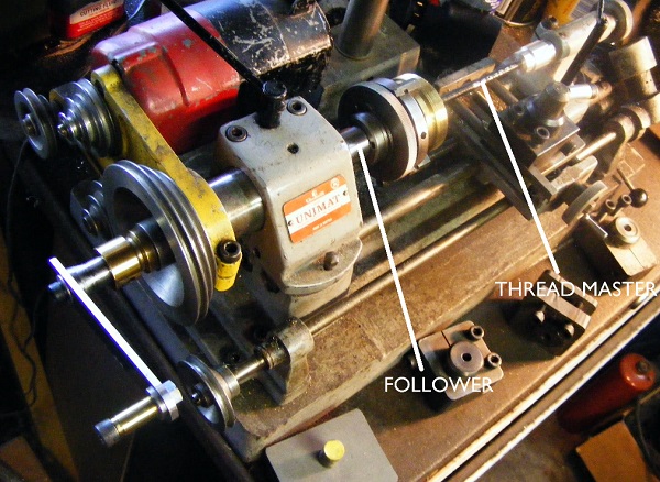

Du kannst dir mal diesen Film ansehen, ab 24:36 geht es um Gewindedrehen.
Zum Selbermachen der Führungsbacken:
.pdf   Führungsbacken.pdf (Größe: 313,96 KB / Downloads: 937)

Aber Gewindeschneiden mit dem Vorschubgetriebe ist ganz schön fummelig, bis man die Maschine so weit hat. Da ist die Emcolösung deutlich unkomplizierter.

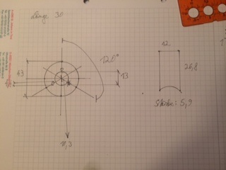

Ich hab jetzt mal die Führungspatrone und die Führungsbacke gezeichnet. Bitte entschuldigt meine Zeichenkünste, ich hoffe man kann alles erkennen.
Die Patrone ist 30mm lang und hat einen Durchmesser von 43mm. Mittig ist eine Bohrung mit 13mm, vom Mittelpunkt der Patrone sind 3 Löcher 10,3mm entfernt im Abstand von 120 Grad zueinander mit einem Durchmesser von 4,4 mm.
Die Führungsbacke ist 5,9mm stark, 26,8 lang und 12mm breit.

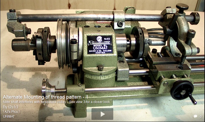

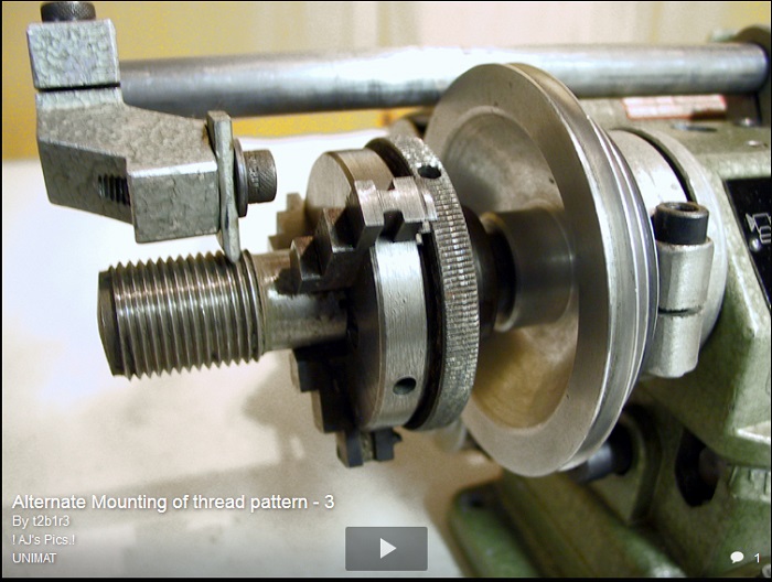

Es gibt eine alternative Anbringung der Gewindedreheinrichtung:
Dann kann man sich längere Hülsen herstellen und damit längere Gewinde drehen.

Die alternative Anbringung ist raffiniert!
Aber wie funktioniert das mit der Handkurbel?
