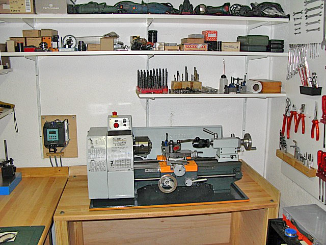

das Bedienteil (29,50 €) wird als Zubehör zum Frequenzumrichter (238 €) verkauft, siehe Deuss-Katalog.
Es wird für die Programmierung benötigt, sowie für die Bedienung (Ein/Aus, Drehzahl usw.) falls man keine externen Bedienelemente hat.
Ich habe ihn in Reichweite links neben der Drehbank angebracht.
Der Fu hat zwar ein Gebläse, das sich automatisch zuschaltet, wenn die Drehbank läuft, ich habe aber trotzdem aus Gründen der besseren Kühlung auf einen kleinen Schaltschrank verzichtet.
Alle Netzspannungsanschlüsse sind berührungssicher ausgeführt.
Schirme und Erdleitungen sind auf einer gemeinsamen Anschlußschiene im Drehbankgehäuse aufgelegt.

Ich meinte das Bedienteil (grün/blau) auf dem FU.
Das Bedienteil an der Drehbank besteht nur aus einer kleinen Alu-Platte, in die zwei Schalter (Ein/Aus, Drehrichtung), ein Poti und eine Betriebslampe eingesetzt wurden. Das Gehäuse des Bedienteils gehört zur Serienausstattung der Drehbank.

so wie dein FU angebracht ist wirst du irgendwann mal ein Feuerwerk erleben. Ich hatte den FU mindestens einen Meter über der Maschine an der Wand. Trotzdem hat das Ding irgendwann einen kleinen Span angesaugt. Das Feuerwerk war sehr beeindruckend und der der Geruch war nicht von Dior komponiert!
Bei mir sind alle FUs in selbstgebauten Kästen untergebracht, Lufteinlaß und Luftauslaß sind mit Filtermatten (normalerweise für Küchenabzüge) versehen. Keine Probleme mehr.
Da ich inzwischen mehrere FUs (alle von einer Firma) und nur ein Bedien- bzw. Programmierteil habe, habe ich an der Maschine jeweils ein selbstgebautes Bedienteil (Notaus, Drehzahl, Rechtslinkslauf, Hautschalter).
Hat sich so sehr bewährt.

den Tipp mit dem Späneschutz für den FU hatte ich schon vor einiger Zeit von Dir (glaube ich) bekommen und selbstverständlich sofort umgesetzt.
Der FU hat jetzt rechts und oben einen Schutz aus Pexiglas und ist somit geschützt, gut belüftet und noch zugänglich/bedienbar.
Ansatzweise hier zu sehen: Link (Beitrag 14, links oben im ersten Bild)
