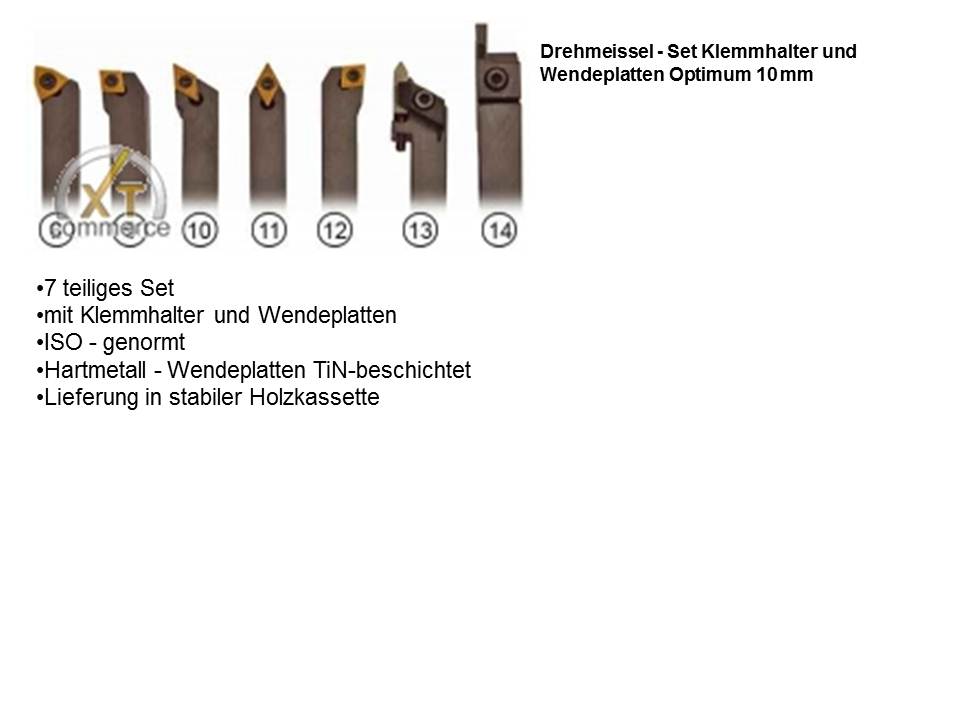

Zum Thema: ich habe folgenden Drehmeißelsatz erworben:
Jetzt habe ich ja hier bereits erfahren das die Wendeplatten nicht sofort einsatzfähig sind. Das würde für mich bedeuten: entweder die vorhandenen Platten irgendwie/irgendwo schleifen lassen oder mir fertige HSS Drehmeißel zulegen damit ich mich am Anfang erst einmal ums drehen kümmern kann.

(10.09.2010, 20:42)turion1609 schrieb: Hallo Walter,
[Bild: attachment.php?thumbnail=9012]
Hallo Frank
Na geht doch Zwinker den internen Bilderupload kannste schon mal bedienen Ct
Zitat:Jetzt habe ich ja hier bereits erfahren das die Wendeplatten nicht sofort einsatzfähig sind.
Nein ! Nein
Da haste was durcheinandergebracht, Wendeplatten sind immer gleich einsetzbar, lediglich Drehmeissel mit aufgelöteter Hartmetallplatte müssen je nach Anwendung nachgeschliffen werden.
bin ja lernfähig Clap
Zitat:Da haste was durcheinandergebracht, Wendeplatten sind immer gleich einsetzbar, lediglich Drehmeissel mit aufgelöteter Hartmetallplatte müssen je nach Anwendung nachgeschliffen werden.
Habe ich gerade auch gelesen. Allemool hatte sich da vertan.

MyBB  RE: "Spannzangen" Collet
Hallo Frank,
Zitat:Habe ich gerade auch gelesen. Allemool hatte sich da vertan.
Nein hat er nicht....Zwinker
Zitat:Wendeschneidplatten, wie bei dem Halter den Walter gezeigt hat, müssen nicht erst angeschliffen werden. Die sind sofort einsatzfähig. Drehmeißel mit aufgelöteter Hartmetallplatte sollten angeschliffen werden.
