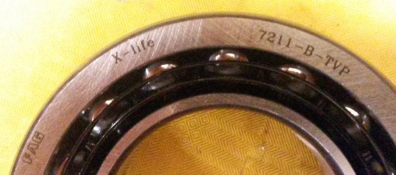

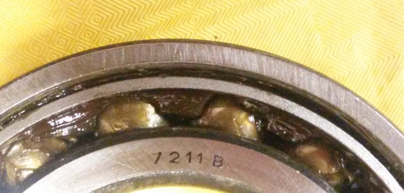

Ich habe die das Lager bekommen, passt und ist auch schon wieder eingebaut. Aber die Baustelle reist wohl nicht ab.
Nachtragsbild altes Lager:
Und das Neue ist jetzt doch ein FAG geworden, war/ist mir aber egal.

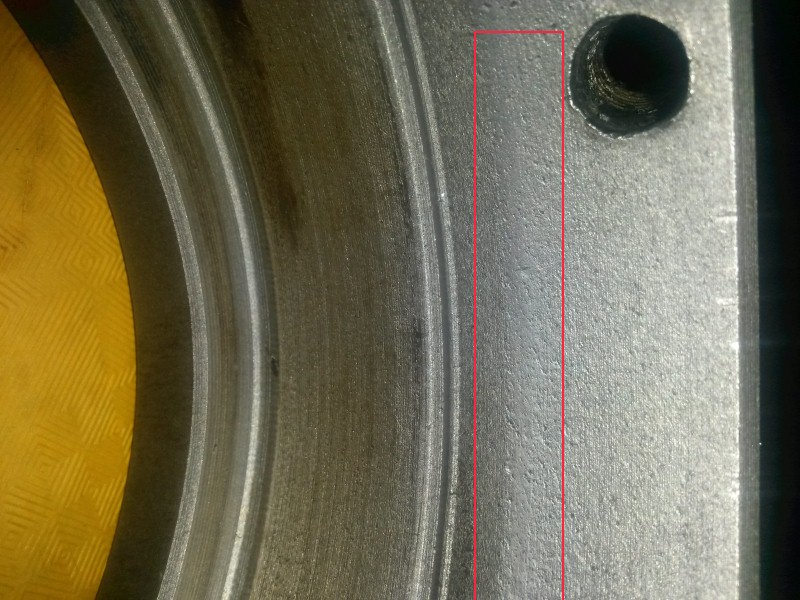

Auch mal ein Bild von dem Lagergehäuse:
Die rote Markierung zeigt den Bereich, wo die Abdeckung des Lagers
sitzt. Diese dreht sich im Betrieb mit.
Und überflüssiges Fett kann da raus. ( daher wohl auch die Böbbel)
Die Maschine ist deutlich leiser geworden, hört sich alles "richtiger" an als
vorher.
Und jetzt: naja, jetzt werden die Spindellager warm. Keine Ahnung
Sie werden ziemlich schnell warm, so um die 50 - 65 Grad aber nicht heiß.
Auch werden die nicht wärmer mit der Zeit. Ich habe die Maschine mal 10 min laufen lassen, und konnte keine weitere Zunahme der Temperatur feststellen.
Des Weiteren habe ich die Spindellager gar nicht ausgebaut, sondern nur mit frischen Fett versorgt !
Meine Vermutung: Die wurden immer schon warm, das Fett transportiert die Wärme jetzt nur besser nach aussen. ?
Verspannen geht da nicht. Die Pinole wird nur durch die Feder der Verstellung gehalten und mit einer flachen Inbusschraube gegen rausfallen gesichert.
Was meint Ihr, wie warm dürfen die werden?
