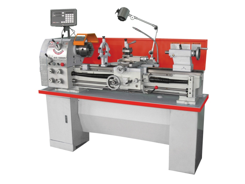

Zum Bohren:
Das Loch sollte ca. 50 mm tief sein also von beiden seiten ca. 25 mm
tief gebohrt
Gebohrt wird darauf:
Auch habe ich den Bohrer immer wieder raus saubergemacht
geschmiert ( allerdings nicht bei jedem versuch )
Die Spannuten waren ca 2/3 voll!
Abhilfe schaffte wie oben schon geschrieben " ein Bohrer für Edelstahl "
und die höhere Geschwindigkeit.

Folgende Tatsache:
Du schreibst die Wendel Deines Bohrers ist verstopft.
Nun, ich sage Dir das ist der Grund warum der Bohrer bricht! (Mal mit 99,95 % - iger Wahrscheinlichkeit.) Muß nicht der einzige Parameter sein der nicht paßt, aber es ist der Wichtigste meiner Ansicht nach. (Ich maße mir aber nicht an immer Recht zu behalten!)
Begründung: Mit verstopfter Wendel kommt es zu vermehrter Reibung und zwar über den Durchmesser des Bohrers und Spanabfuhr ist auch keine gegeben, sodaß neue Späne die von vorne über die Hauptschneiden kommen nur mehr stauen.
(ähnlich eines Auffahrunfalles auf der Autobahn ... entschuldige den sehr simplen Vergleich aber das ist vielleicht am leichtesten erklärt.) Dein Bohrspanstau bricht offensichtlich den Bohrer.
Schwingungen an der Maschine schließe ich aufgrund des Vorganges drehen (Drehbankbild) vorerst aus.
