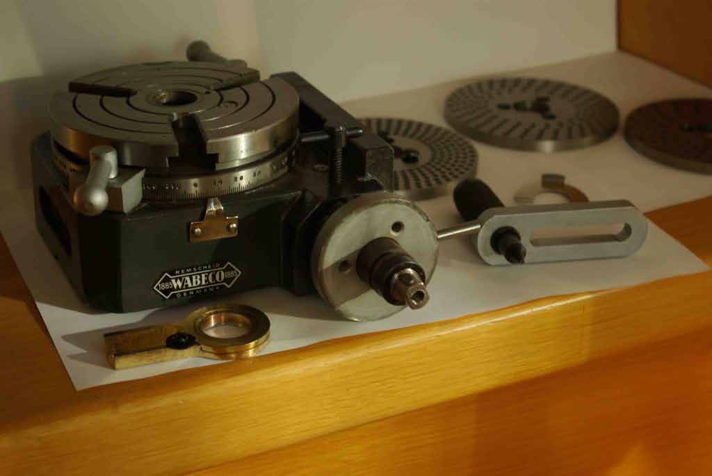

Hermann, leider war in meinem „Päckchen„ keine Anleitung dabei! Aber es ist wirklich selbsterklärend.
Ich habe eine Gebrauchsanleitung für doofe zusammengestellt. Sagt mir bitte was dabei falsch oder unvollständig ist!
Das sind also meine Schätze:
Der Teilapparat mit bereits abmontierter Kurbel und Einstellskala. Vorne links die "Kurbelhilfe?", dann die "Kurbel" die so eingestellt sein muß, dass sie in den richtigen Index einrasten kann. Drei Indexscheiben, wo die passende montiert werden sollte. Hinter der Kurbel eine Federscheibe mit der ich nichts anfangen kann?
Ferderscheibe:
Ich schraube also die gewünschte Indexscheibe mit den drei M5 Schrauben an den Teilapparat (beschriftete Seite - Teilung - nach außen).
Dann schiebe ich die "Kurbelhilfe" auf die Welle. Die ist wie eine Schere gebaut und verhindert solange sie geschlossen ist das Einrasten des gefederten Indexstiftes. Dann kurble ich in diesem Zustand, bis ich die gewünschte Teilung nach der Gradskala ungefähr erreicht habe, Schere auf und einrasten - bearbeiten, Stift wieder heraus, Schere zu u.s.w.
Ist die "Kurbelhilfe" - Schere sonst zu etwas gut? Wo sollte die Federscheibe eingebaut sein? Wie es ausschaut passt sie nur zwischen Kurbel und Schere und gehört da wahrscheinlich auch hin.
An der "Schere" (im ersten Bild ganz vorne) ist an einer Seite noch eine 3mm Schraube mit Scheibe dran. Welche Funktion hat die?
Wäre super, wenn einer der sich auskennt da was sagen könnte.

Werner Kurz schrieb:Offen bleibt nur die Frage der Funktion der "Schere" - nur Kurbelhilfe? Und welchen Zweck hat die kleine Schraube dort?
Hallo Werner
Die Schere ist eigentlich ziemlich einfach erklärt. Schau dir in der Gebrauchsanweisung das Beispiel 2 auf der Seite 11 an.
Hierbei muß auf dem 21 er Lochkreis 1 volle Kurbelumdrehung und 9 Lochabstände verfahren werden. Hier kommt die Schere zum Einsatz.
Man macht die Schere so weit auf, daß diese 9 Löcher auf dem 21 er Lochkreis beinhaltet. Man stellt dabei den Indexstift an den Anfang der Schere.
Dann macht man eine volle Umdrehung + die 9 Löcher, wobei sich das 9. Loch am Ende der Schere befindet.
Nun dreht man die Schere so weit, daß sich der Indexstift wieder am Anfang der Schere befindet.
Dann beginnt das Spiel wieder von Neuem. 1 Umdrehung + 9 Löcher.
Ich hoffe ich konnte damit dienlich sein.
