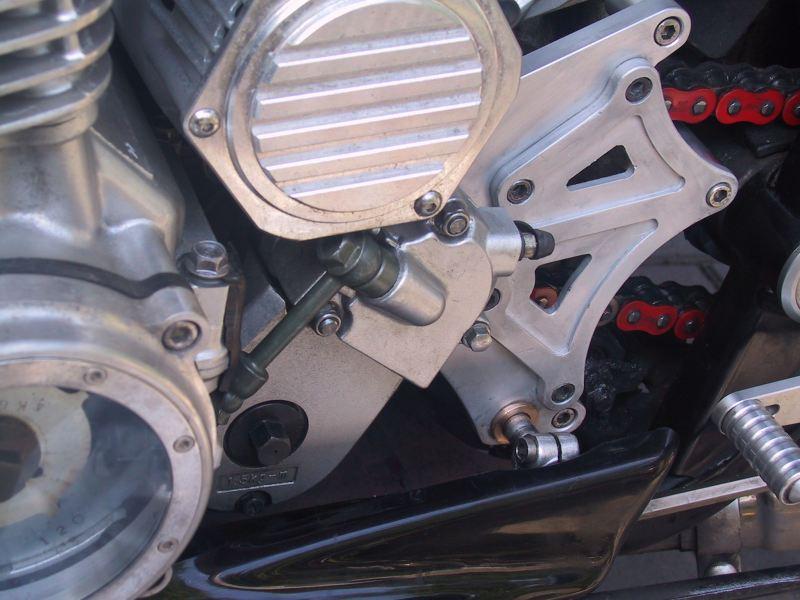

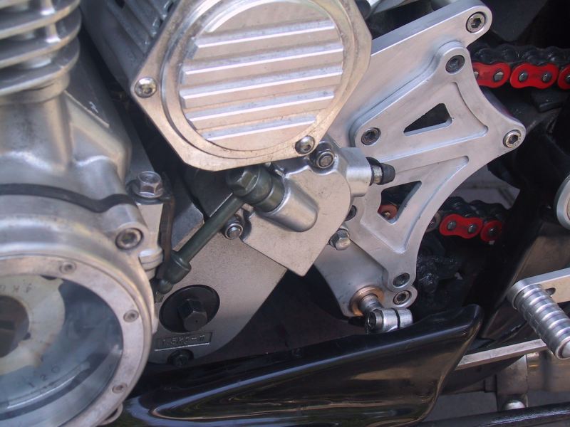

Hier nun das endgültige Produkt. Die kleine Platte gefällt mir noch nicht. Müsste eventuell mal per CNC gefräst werden.
Die Platten sind handgefertigt und glasgestrahlt.
Die große Platte weicht ein wenig von der Zeichnung ab, dort ist noch eine Aussparung hinzugekommen und der Druckzylinder hat eine neue Bronzebuchse bekommen, da sich der Abstand zur Druckstange verändert hat.
Schaltstange ist noch mit einer Bronzebuchse gelagert. POM hatte ich leider keins zur Hand. Auswechseln ist aber ohne weiteres möglich.
Gruß Gary
