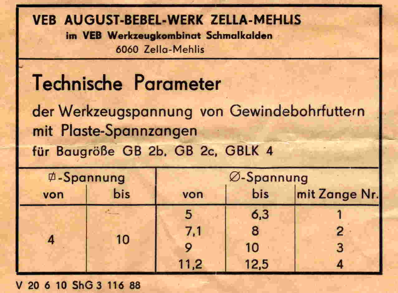

habe auch ein ähnliches Teil.Das hat allerdings keine Spannzangen.Es ist allerdings ein sog. Gewindeschneidautomat.Wenn man damit z.B.auf einer Bohrmaschine oder Fräse Gewinde schneiden will braucht man die Drehrichtung bei erreichter Tiefe nicht zu wechseln,man zieht die Pinole wieder hoch und die Drehrichtung des Bohres wechselt.Der Bohrer dreht sich dann mit doppelter Drehzahl zurück.Das macht aber nur Sinn beim Einsatz auf der Bohrmasch. o. Fräse.Habe das Ding aber noch nie gebraucht.Spanne die Gewindebohrer ins normale Futter bzw. Spannzange und das geht bestens.Zum Rücklauf brauche ich nur die entspr. Taste des FU zu drücken und schon läöuft er wieder zurück.Habe bisher auch noch keinen Gewindebohrer abgebrochen.Habe eben mal einen Bohrer mit einem kleineren Durchmesser als die Öffnung in meinem Futter eingespannt und das ganze mal zur Probe im Drehbankfutter laufen lassen.Es scheint sich durch die beiden um 90° versetzten Klemmsteine auch so,ohne Spannzange zu zentrieren.Hat so gut wie kaum geeiert.
