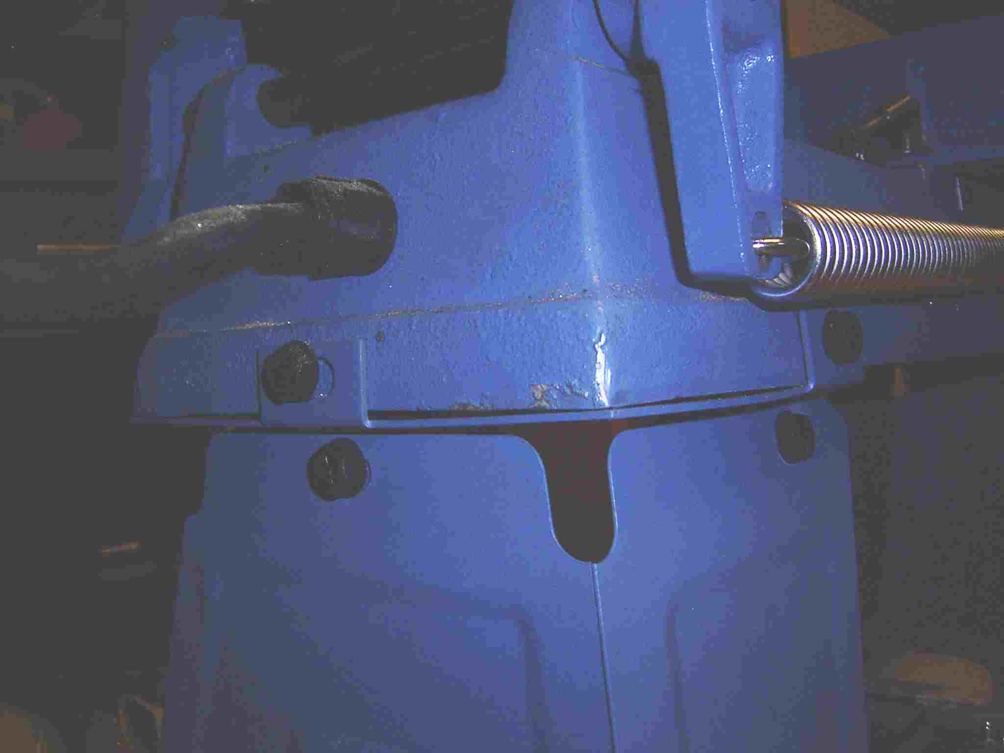

ich hab mal ein Foto angehängt, das den vorgesehenen Ort für die Bleche zeigt (sorry für die grottenschlechte Qualität - Blitz ging mangels Akkukapazität nicht)
Wie schon vermutet sitzen die Teile zwischen Bett und den Blechfüssen. 'Passen' ist relativ - das Blech ist seeehr elastisch und formt sich beim Anziehen der Schrauben schon passend.... Wenn alles mal verschraubt ist, hat man nach ein paar Wochen auch die Angst abgelegt, daß die Beine unter dem Gewicht der Maschine zusammenbrechen könnten Biggrins

Da die Bleche in der Explosionszeichnung nicht auftauchen, hab ich die Füße 'von innen' ans Bett geschraubt.
Später hab ich dann extra nochmal den vorderen abmontiert und so ein Blech dazwischen gehalten.
Das Blech ist aber in meinem Fall - wie bereits gesagt - knappe 10mm zu breit und SO WEIT wollte ich es dann doch nicht mit den Schrauben zusammen zwingen ... Nein!
Jetzt frage ich mich grade, was besser ist und ob ich sie noch dazwischen basteln soll ...
Ist halt echte Präzisionsarbeit, das Teil Schlecht

Die Teile blieben auch bei mir übrig und die Explositionszeichnung gibt hier wirklich keine Informationen zu raus, wo sie denn nun hingehören könnten.
Ich habs dann selber rausgefunden und die Erklärung lag für mich sofort auf der Hand, was auch mit der Grund war warum ich sie dann gleich eingebaut habe.
Wenn man die Beine direkt an's Maschinenbett schraubt, so steht die Säge mit ihrem vollen Gewicht auf den Schrauben(-gewinden). Mit den Blechen dazwischen steht die Maschine auf dem Blech und idealerweise auf den Beinen auf...
Alles klar?
