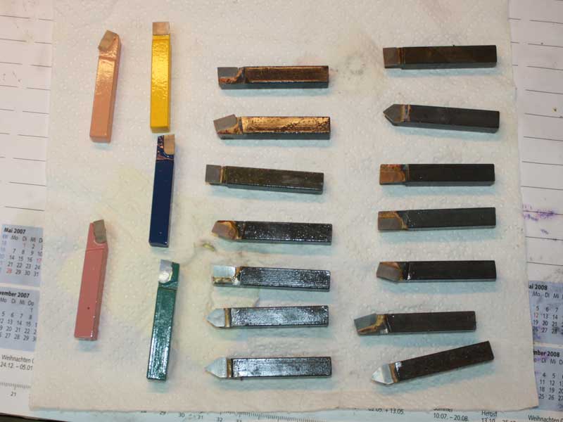

(16.06.2014, 20:31)Markus S schrieb: Ich habe es gerade bei einem von mir mit Aceton probiert. 1-2Minuten eintauchen und du kannst den Lack wegwischen.

Aber nochmals ein dankeschoen an die Info mit dem Aceton. Denn den bekomme ich hier sogar in unserem Dorf Baumarkt.
Werde mir mal was besorgen und schauen wie sich die Farbe auflöst.

nochmals ein dankeschoen für den Tip mit dem Aceton. Hab heute 1 Liter gekauft und die Farbe geht wirklich ruck zuck runter.
Die Meißel sind alle gleich Grau (sieht nur wegen dem Blitzlich so unterschiedlich aus) und der Schaft wurde schon eingeölt.
Und vorallem sind jetzt alle Schäfte gleich dick. Zwinker
