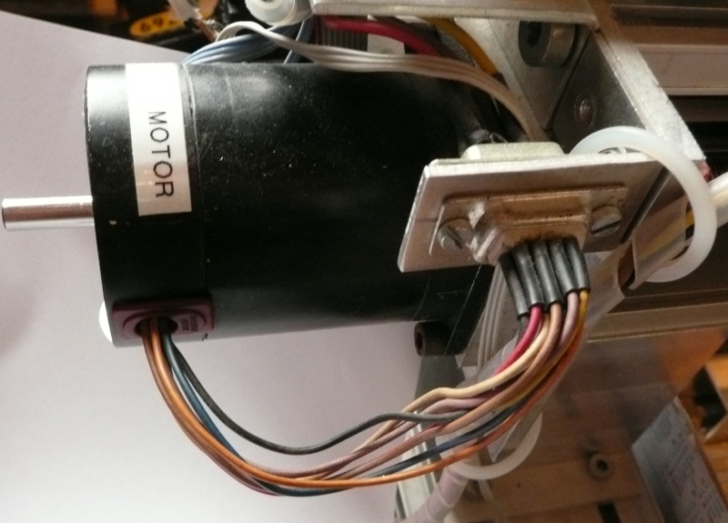

Als Elektroniker habe ich "natürlich" vorhandene 9pol-Sub-D Verbinder verwendet.
Schönheitswettbewerb werde ich damit nicht gewinnen. Zwinker
Aber da ist auch nicht mein Bestreben; funktionieren soll es.
