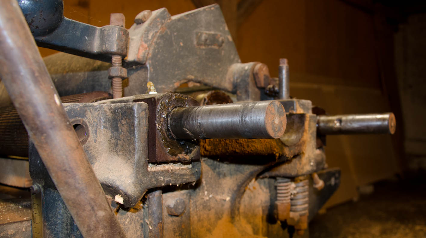

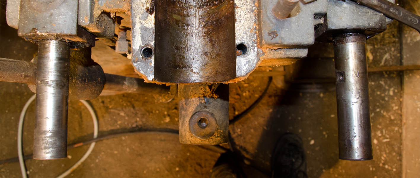

Hier noch zwei Fotos von den Beiden Wellenstumpfen:

Wenn ich das auf deinen Bildern sehe ist deine Dickte ja schon
etwas älteren Baujahres und bedarf bestimmt eines sorgfältigen
Umgang, da müßte der Umbauumfang auch im Rahmen der von
der Maschine gegebenen Wertstellung liegen finde ich.

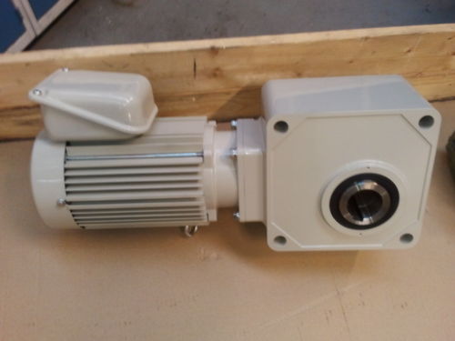

Ich habe jetzt diesen Motor gekauft:
Meine Frage ist jetzt, wo bekomme ich so eine Welle mit Keilnut her?
Gruß Jakob
