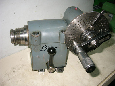

Hier ein Bild eines baugleichen Teilapparats,
Aciera F3,Aufnahme W20
Grüsse
Franz

MyBB  RE: Antrieb für Teilapparat
Hallo Franz,
(16.01.2014, 21:38)Vignette11 schrieb: Hier ein Bild eines baugleichen Teilapparats,
14 Was soll das jetzt heißen?
Ist das jetzt DEIN Teilapparat?
Wie willst du Hilfe, wenn du kein konkretes Bild deines Umbauobjektes zeigst?
Schau dir diesen Beitrag von Nicolas mal an:
Speziell Bild vom Drehtisch von Nicolas
http://www.bastelstube.wien/forum/showth...2#pid42822
Wenn du deinen Teilapparat dann zur Verfügung hast, dann montiere doch mal die Kurbel, Schere und Teilscheibe ab.
Dann mache ein aussagekräftiges Bild und poste es.
16.01.2014, 23:00

Hallo Wolfgang,
Mein Teilapparat ist genau gleich wie der auf dem Bild. Ich habe dieses Bild gewählt weil ich im Moment den meienen nicht ablichten kann.(Leider!)
Ich werde jedoch in den nächsten Tagen die gewünschten Bilder einstellen.

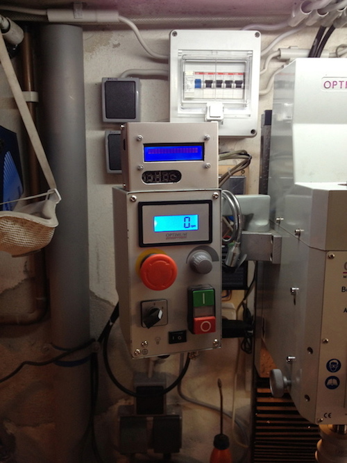

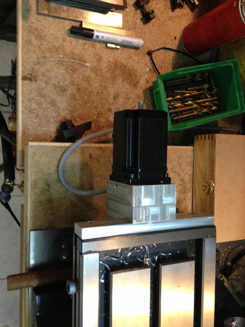

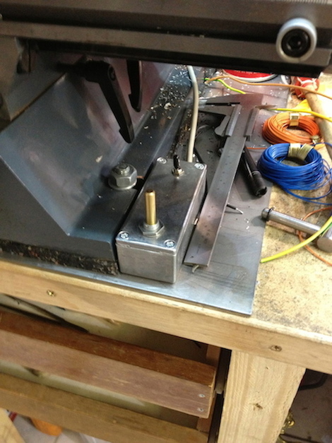

Hallo Franz,
in der Zerspanungsbude gibt es einen Thread der sich mit der Ansteuerung
von Schrittmotoren mithilfe eines Arduinos befasst. Das funktioniert sehr gut, ich habe es an die X Achse meiner BF 20 gebaut. Gesteuert werden kann es über einen Poti.
Wenn Du dann ein wenig am Arduino weiterprogrammierst und ein LCD Shield aufsetzt, solltest du die Teilschritte eingeben können und das weiterlaufen bis zum nächsten Teilschritt regeln können.
Ist ein nettes Projekt (Basteln und Programmieren) und eine schöne Erweiterung für das bestehende Programm.
Die Kosten liegen bei ca. 100€ für nach Motor (4NM) und Motorsteuerung. Vermutlich brachst Du ja nur einen kleinen Schrittmotor, da dürfte es billiger werden. Arduino + Shield kosten zusammen ca. 20-30€
Hier Bilder vom Umbau:
Viele Grüße,
Daniel
