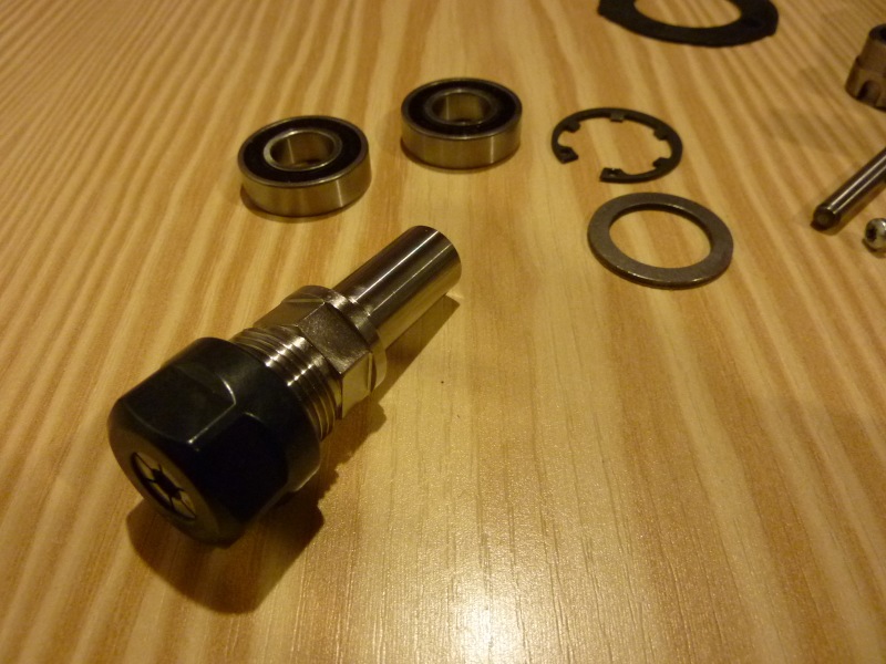

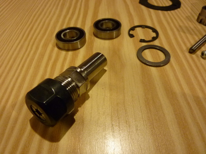

zusamenbau - auf das teil 5 kommen die zwei lager 6. das erste wird eingepresst, zweites raufgeschoben. dann wird das teil nr. 5 in das teil nr. 9 reingepresst. dannach teil 10,11,12, zusamengebaut und das rotor 25 in das teil nr. 5 eingepresst.
und zum schluss die ganze geschichte in das teil 4 reingeschoben, die lager und das teil nr.4 haben eine gleitpassung. restliches zusamenbau ist eigentlich trivial. werde später auch bilder reinstellen.
wegen rundlauf habe keine bedenknen, weil das adapterteil werde ich auf meine "große" (mori seiki nl2000SY) fertigen. ich glaube , das der adapter an sich wird zwischen der pressaufnahme und spannzangenkonus ca. 0.002-0.005 rundheitsfehler haben.
habe schon einen adapter für kressspindel gemacht, und zwar für spannzangen ER32. das ganze war in der kressspannzange 8mm eingespannt. hat funktioniert, leider bei max.drehzahl war diese unwucht schon spürbar. jetzt werde ich einen adapter für er16 bauen der aber direkt in die kress eingebaut wird - praktisch das teil nr.5 ersetzen, spannbereich bis 12 mm (oder10?) ist für mich ausreichend.

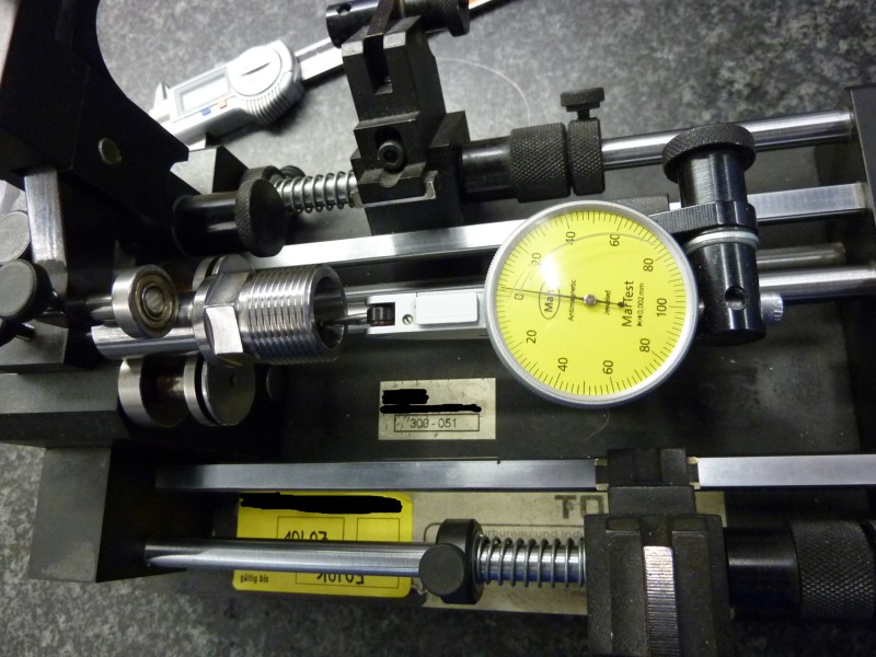

endlich bin ich dazu gekommen die neue spannzangeaufnahme fertigen.
zwischen lagerpassung und spannzangekögel eine rundheitsfehler von 0.003mm , damit kann man leben. Zwinker

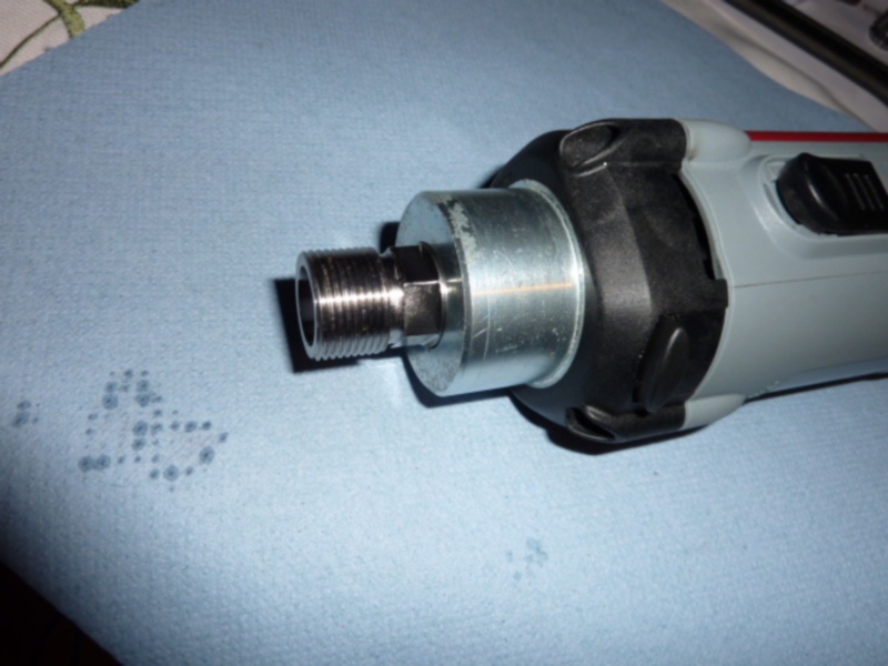

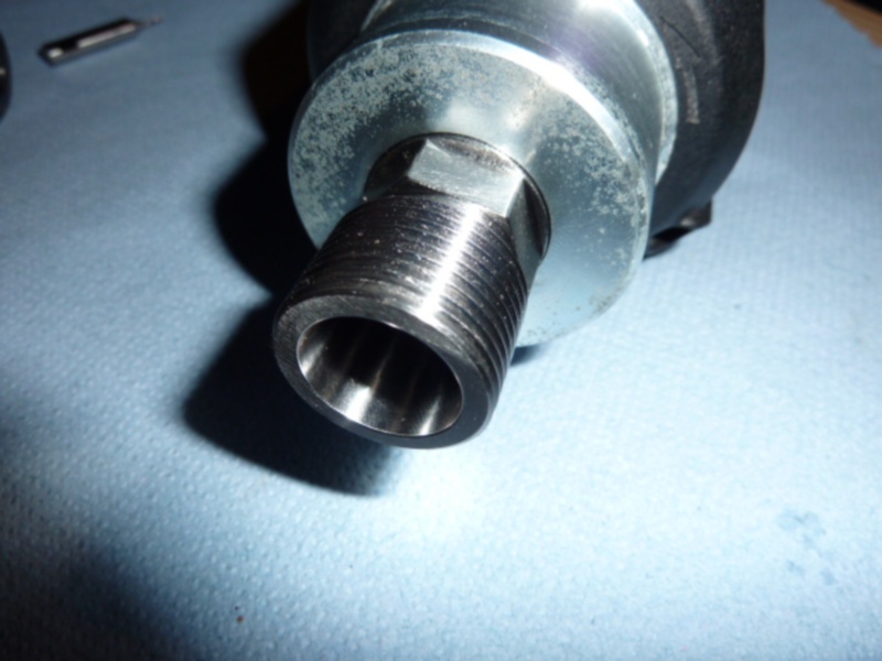

hallo all
heute habe ich meine kress zusamengebaut, es sind keine teile geblieben und habe auch nix vermißt. Ap
und funktioniert super , rundlaufehler gemessen auf den spannzangenkonus ist 0.007mm.
probelauf von eine halbe stunde auf max. drehzahl ist problemlos gelaufen, morgen kommt fräsbelastungstest.
