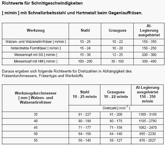

Wie weiter oben schon geschrieben wenden die sich an Profimaschinen oberhalb der Halbtonnenklasse und die kann ich auf meinen Maschinen der 100kg-Klasse nun wirklich nicht fahren.
Deshalb bin ich ja an praxisrelevanten und -erprobten Parametern dieser Klasse interessiert.
Mal als Beispiel die Werte aus dem Handbuch der Opti BF 20, die schon zwischen 10 und 25 m/Min liegen.
