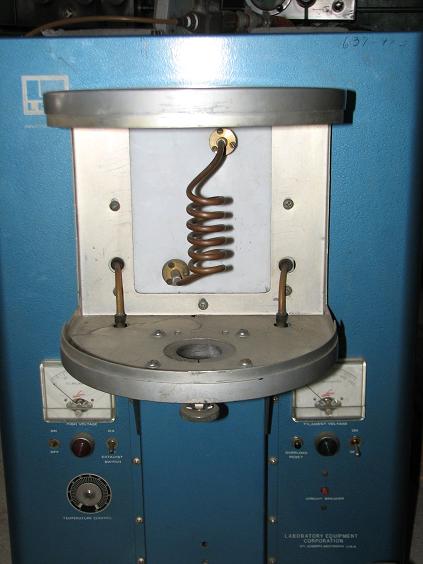

Induktive Erwärmungsanlagen sind zwar sehr selten aber dann relativ günstig zu bekommen. Meine eigene habe ich für etwas über 100,-€ gekauft. Ich bin mir noch nicht sicher ob das Gerät für meine Zwecke stark genug ist und werde es vor Inbetriebnahme durchtesten lassen.
Ja die Induktoren sind wassergekühlt. Man braucht also einen Wasseranschluß oder einen Tank mit Pumpe.

Kannst du uns dein Gerät nicht mal mit Daten und Fotos vorstellen, würde mich interessieren, wenn es so günstig war... Ist es speziell zum Löten hergestellt? Und vor allem wo hast du es gefunden?
Gruß aus Lünen
Peter

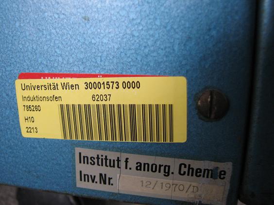

ich habe es über ebay gekauft. Es war einige Monate eingestellt - keiner wollte es. War nicht das erste das so günstig den Besitzer wechselte.
Vor ein paar Jahren habe ich mir ein großes angesehen das ein Goldschmied zum schmelzen verwendet hat. Fünf Jahre alt mit Kühlturm keine 200,- €.
Ich habe es damals leider nicht gebrauchen könnenCry
Das Gerät ist gut 80kg schwer. Wenn ich mich recht erinnere kommt es aus den USA. Bedinungsanleitung habe ich dabei - kann ich aber nur schwer lesen. Bei mir in der Nähe ist ein Hersteller der auch Wartungsarbeiten an Fremdprodukten ausführt. Den werde ich das in den nächsten Wochen vorbei bringen. Dann weiß ich mehr.
Christoph

Tolles Teil. Ist es denn defekt, dass du es zur Wartung bringen willst? Das sieht doch so aus, als könne man da auch andere Induktionsspulen dran machen. Und verschiedene Möglichkeiten zur Einstellung hast du auch dran...Bin gespannt. Du kannst ja mal nachberichten wenn du mehr weißt.
Gruß aus Lünen
Peter
