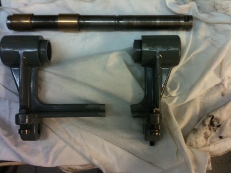

vielen Dank für Deine schnelle Antwort. Hier mal ein schnelles Bild meiner
Unfähigkeit:
Die Welle saß ziemlich fest und ich habe mit dem Abzieher nicht genug aufgepasst.

RE: Myford ML7 Schwenkkopf gebrochen
Daniel,
wenn Du das Teil als Ersatzteil bekommen kannst, ist das sicher das Einfachste.
Aber: Das Teil sieht nicht so kompliziert asu, daß man es nicht in Stahl nachbauen könnte.
Ich kenne die Einbausituation nicht und die auftretende Belastung, aber man könnte evtl. zuerst mal versuchen, eine starke Blechfläche zwischen die beiden Arme zu bringen.
Gruß Fritz
erst mal vielen Dank für eure Antworten.
Ich habe heute mal bei Herrn Höhborn (www.hoehborn.com)
angerufen, dem Generalimporteur für Deutschland.
Die gute Nachricht: das Teil ist lieferbar - Die schlechte Nachricht:
es kostet ohne Welle um die 200€
Die Ersatzteilnummer ist in UK 73/1603 in Deutschland 74/1631
für den Arm und 75/1619/2 (DE) für die Welle.
Weshalb die Ersatzteilnummern in Deutschland andere sind als in UK ist mir ein
Rätsel.
200 Euronen ohne Welle ist natürlich schon heftig... Ein gebrauchtes Teil wäre mir lieber.
Über das flicken mit einem Stahlblech habe ich auch schon nachgedacht, leider
ist die Bruch/Auflagefläche am rechten Schenkel sehr kurz, das wird nicht vernünftig halten. Und hoch kann das Blech nicht sein, da die Vorlegescheiben ha auf der Welle sitzen und zwischen unterer Strebe und Vorlegescheibe nur 15mm Platz ist.
Mit einem Nachbau habe ich ebenfalls schon geliebäugelt - das Problem hier:
ich habe keine anständige Fräse und meine Drehe ist kapott...
Eins von beiden brauche ich aber um die Lagerfassungen zu bauen.
So'n - Mist, ich hätte besser Aufpassen sollen.
Grüße,Daniel

Zitat:200 Euronen ohne Welle ist natürlich schon heftig... Ein gebrauchtes Teil wäre mir lieber.
Ich würde mir das Ersatzteil kaufen! Das ist die einfachste und letztendlich auch die günstigste Alternative.
Du Sparst dir den Aufwand und den Ärger.
Alternativ: Nachbau, selbst machen oder machen lassen.
Wird aber Wahrscheinlich nicht günstiger.

Warum lässt Du das Teil nicht ordentlich schweißen? Ist doch Guß, oder?
Für 200€ kannst Du es dreimal schweißen lassen.
Wenn die Welle abgenutzt ist kannst Du sich doch durch Auftragsschweißen und anschließendes Schleifen oder besser Flammspritzen lassen.
Das alles unter 200€.
Gruß Gary

Ich würde das Teil auch schweissen, ist nicht so ein Problem mit etwas Übung und einer guten Schweissanalge.
Ich habe dir hier noch eine Beschreibung der Guss-Elektroden. Da die Elektroden sauteuer sind wirst wohl kaum eine Packung kaufen wollen Shock.
Mein Tip: Lass es bei einer Ausbildungsstätte für Metallbauer schweissen oder bettle ein paar Elektroden für ein Bier. Die haben die am Lager weil die das zur Ausbildung gehört.
Hatte das letzte mal den Fuss einer alten Gartenbank so geschweisst (selber!). Hatte erst Bedenken ob das hält, aber es tut's und die Kinder spielen auch drauf.
