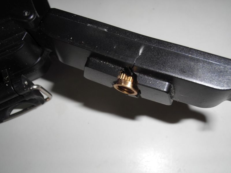

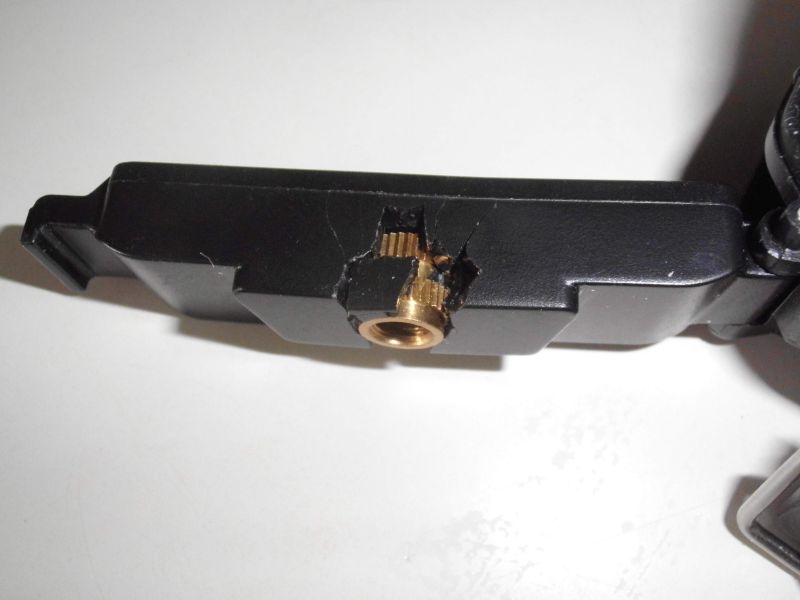

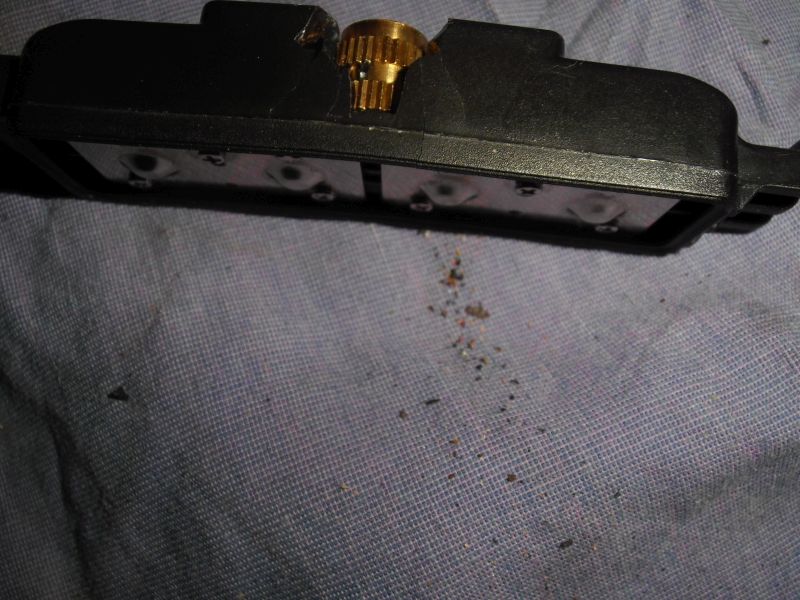

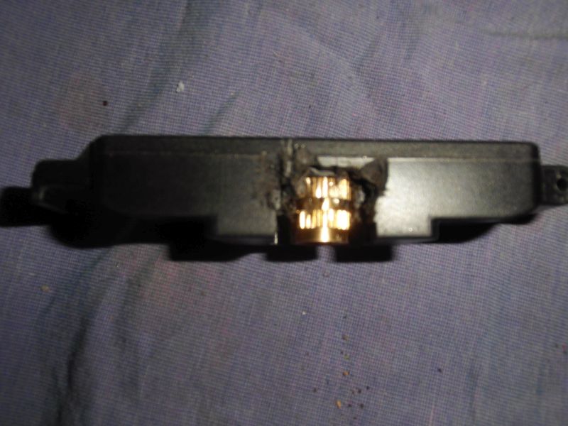

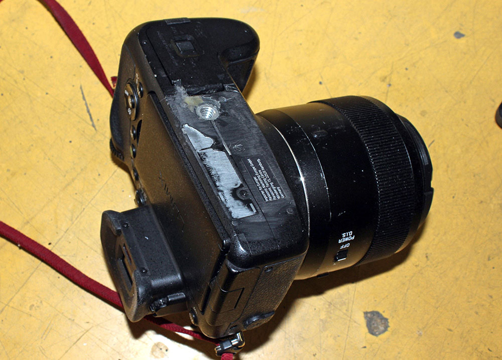

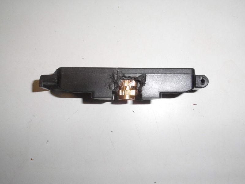

An einer meiner Wildkameras ist das Stativgewinde ausgebrochen.
Die Kamera kann ich mit anderer Befestigung weiter nutzen.
Trotzdem frage ich mal, ob es eine haltbare Reparaturmasse gibt, mit der man den fehlenden Kunststoff auffüllen, und die vorhandenen Teile relativ stabil wieder zusammenfügen kann. Einen 2K-Kleber wie UHU-Endfest halte ich ebenso für zu weich wie Heißkleber aus der Klebepistole. Möglicherweise gibt es andere Kleber, denn ich habe schon mal Alugussteile erfolgreich mit "flüssigem Metall" gerettet.
Als Alternative fällt mir nur eine Alibi-Klebung und ein im Profil gefrästes Metallteil als Stabilisierung untergeschraubt ein.
Das Teil ist nur die Batteriefachklappe (mit Kontakten an der Innenseit)e, aber es gibt keine Ersatzteile.

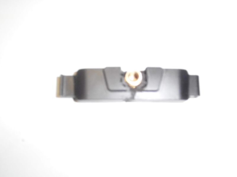

Die Powerknete ist in 3 Baumärkten in der Nähe nicht vorrätig. Da ich nicht 50Km fahren möchte, habe ich jetzt im Web die Knete bestellt.

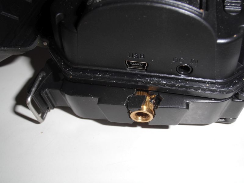

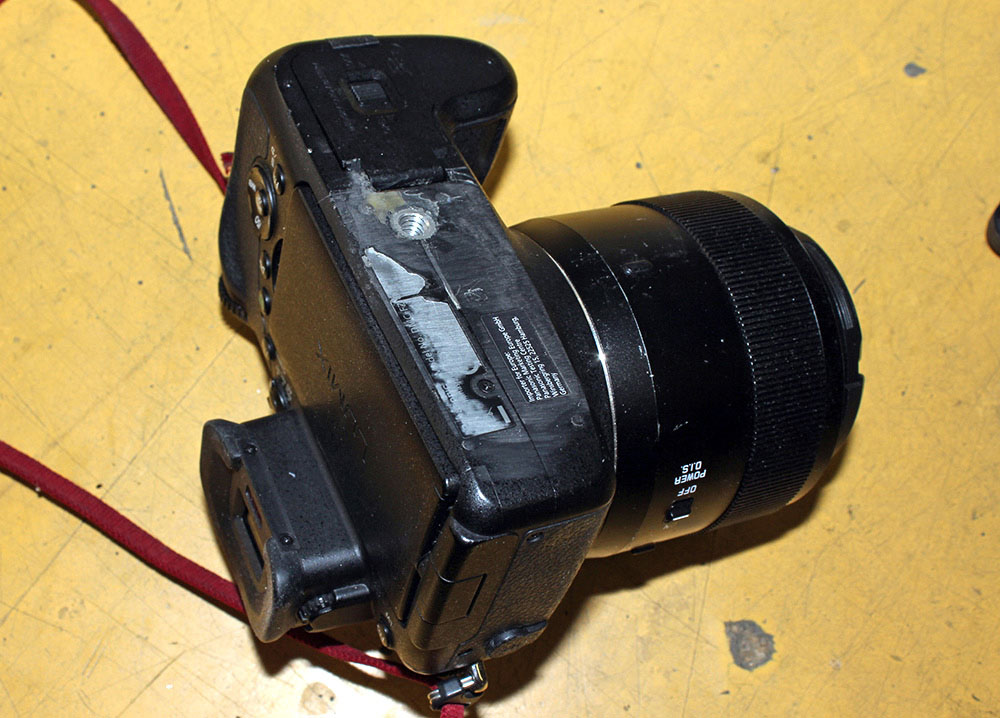

Ich werde wie bereits vorgeschlagen, die ausgebrochene Stelle mit einem kleineren Fräser freifräsen, um Platz für das Bindemittel zu schaffen, damit keine Luftblasen im Material bleiben. Dabei fräse ich auch den Anriss auf Bild 3 frei.
Die Gewindebuchse soll dabei möglichst verankert bleiben. Zusätzlich wird die Buchse mit der Knete neu eingebettet.
Aus Alu-Vollmaterial werde ich einen zusätzlichen Boden fräsen, der für den vorstehenden Teil der Klappe eine möglichst genaue Aussparung hat. Das soll dann eine haltgebende Form sein. Beim fräsen am Boden sehe ich dann, ob da Material für Schrauben vorhanden ist. sonst werde ich das Aluteil nur ankleben.
Wie ich schon schrieb, möchte ich das Gewinde gern wieder verwenden, die Kamera kann aber auch anders befestigt werden.

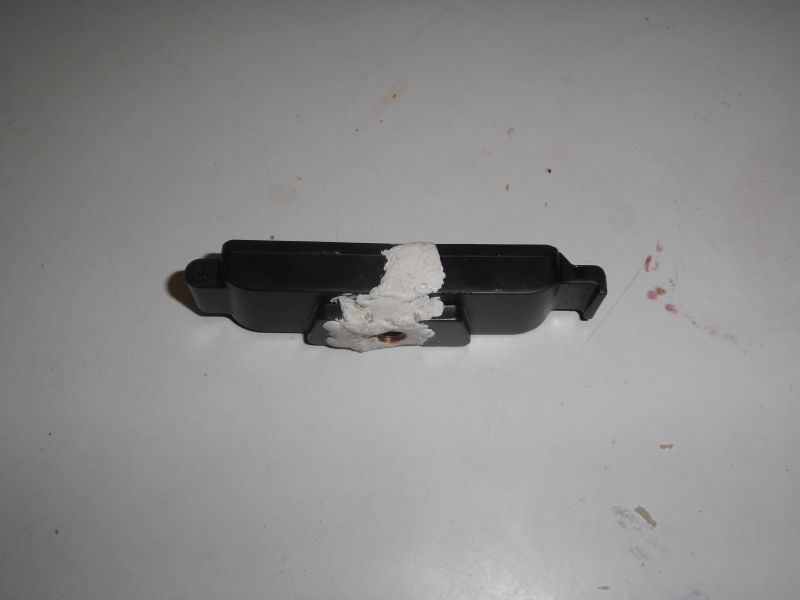

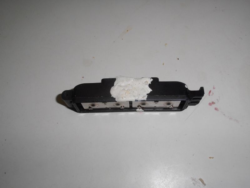

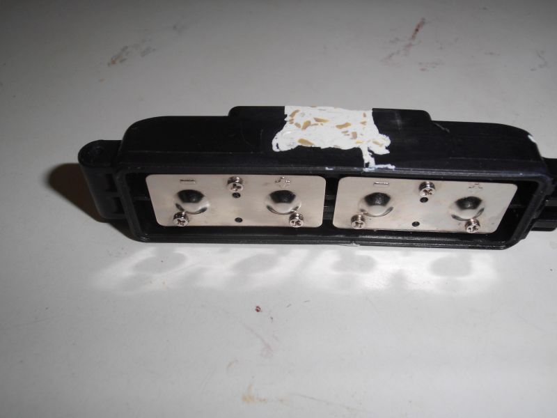

Es geht weiter:

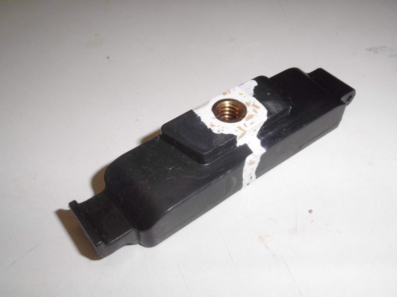

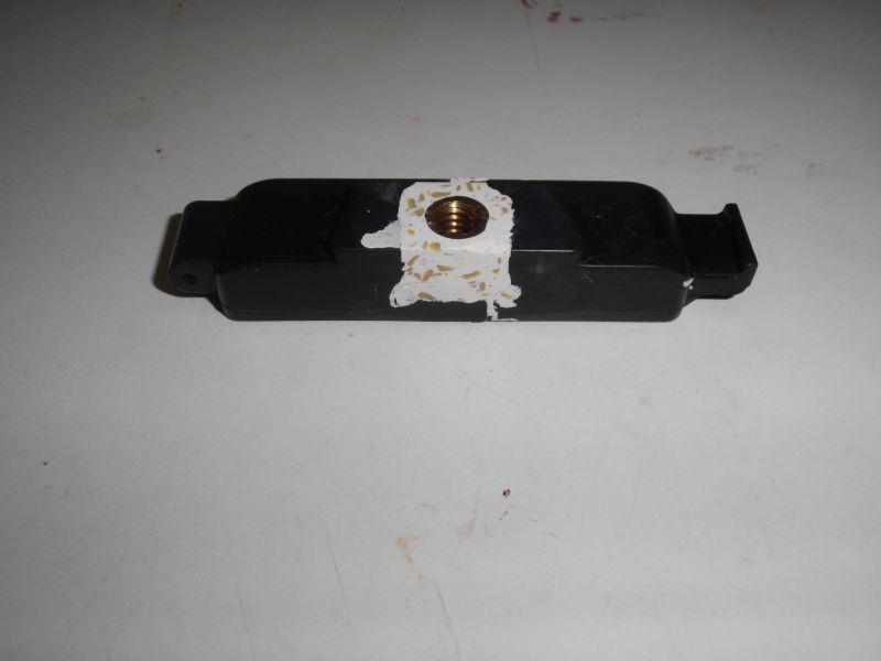

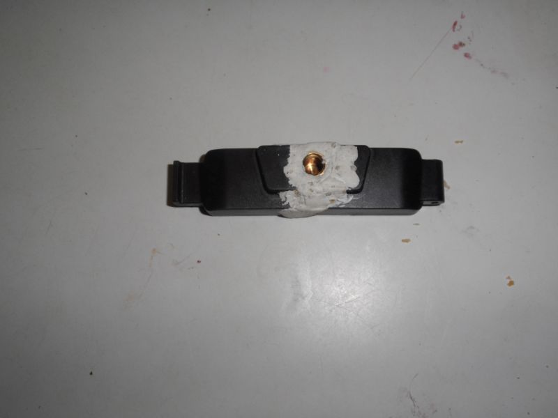

Gestern morgen die Bruchstelle mit 3mm Fräser freigefräst. Es sollen keine feinen Spalten oder Haarrisse bleiben, damit der Klebekitt überall gut angedrückt werden kann.
Danach den Pattex-Klebekitt durchgeknetet. Das war nicht so einfach wie erwartet, denn das äußere Zeug ist relativ hart und wehrt sich, fein zu zerbröseln. Dann musste ich auch schon spachteln, bevor der Teig bröselig wird.
Die Masse habe ich mit Messerklinge und Schraubendreher in die Spalten gedrückt, und oben nur wenig geglättet, um an den Kontaktflächen keine Ablösungen zu bekommen.
Nach 24h Trockenzeit im Warmen bin ich dann an die Fräse gegangen. Gerade aufspannen war nicht einfach, da an 3 Seiten die Klebemasse überstand, und ich das Teil auch nicht auf Biegung belasten wollte. Das Zeug kam mir wirklich wie harter Kitt vor. es war wohl gerade für eine Nagelprobe zu hart, lies sich aber fast wie Holz fräsen.
Mit dem Ergebnis bin ich optisch erst mal zufrieden. Bevor ich mit dem Teil weiter arbeite, werde ich es noch bis Montag durchhärten lassen. Dann entscheide ich, ob ich mich traue, auf ein Korsett zu verzichten und ob ich das Gewinde wieder verwenden werde.  Die Kamera musste ich komplett zerlegen, um den Stift vorm Scharnier ausschlagen zu können. Diese Belastung möchte ich der Klebestelle noch nicht zumuten.
