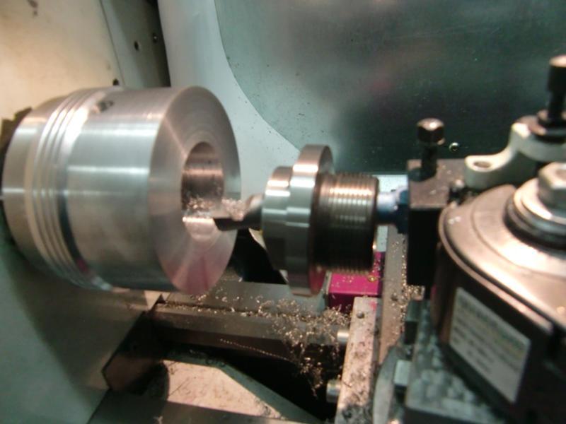

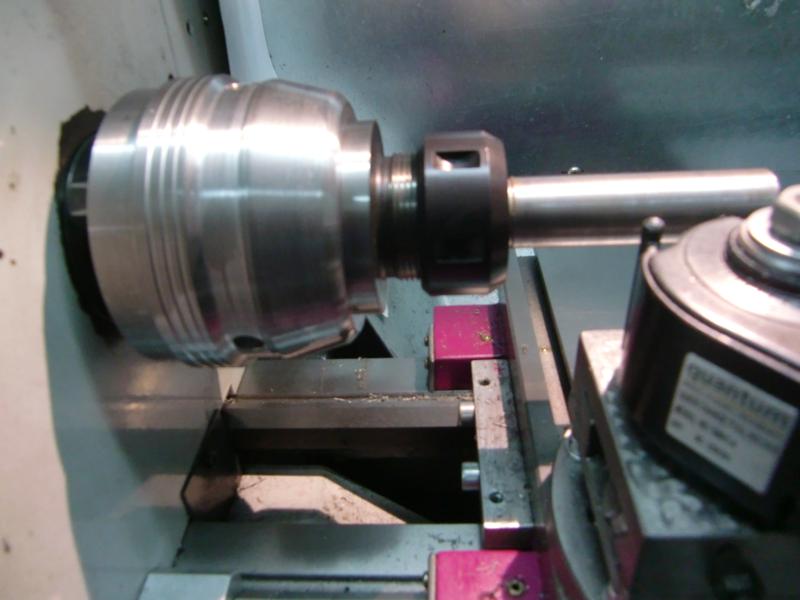

Welchen Stahl nehm ich am besten für ein 80mm(D) ER40 Futter?
Sollte sich gut bearbeiten lassen und die nächsten Jahre auf der Drehe bleiben :)
C45K?

habe es etwas anders gelöst
vorhandenes Spannzangenfutter abgeändert und an einen neuen Flansch adaptiert
(dafür ein Stk. Rund aus der Schrottkiste genommen)..

Hallo, auch eine nette Idee.
Aber mein MK3 Spannzangenfutter besitzt keine Durchgangsbohrung und damit fällt der für mich wichtigste Teil, längere Roh-Stückl weit in das Futter zu spannen weg
100mm zwischen Spindel und ER40 Mutter würd ich mir schon wünschen Biggrins

Darum habe ich ja auch den Kegel abgeflext..
und damit die Durchgangsbohrung erhalten
