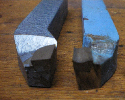

MyBB  RE: Drehstähle (was ist was)
Zitat:Rechte bezieht sich auf die Stellung der Schneide wenn man von vorne auf die Schneide schaut und nicht wie auf dem Bild gezeigt.
Da hab ich mich doch glatt vertippt. Nein!
Zur Aufklärung ein Bild - das sagt ja mehr als 1000 Worte
Der Drehmeißel ohne Spanleitstufe (links im Bild) beschreibe ich als rechtsschneidenden Drehmeißel, der Drehmeißel mit der Spanleitstufe (rechts im Bild) als linksschneidenden Drehmeißel.
Betrag ist richtiggestellt Ct
08.02.2009, 17:53
diese Definition kenn ich auch - und finde sie unpraktisch.
Deshalb bevorzuge ich eine andere:
Wenn der Dreher von hinten auf den Drehstahl schaut sieht der "Rechte Drehstahl" aus wie dessen rechte Hand.
Und umgekehrt.
Das Schöne dabei ist, dass in beiden Fällen die gleichen Drehstähle gemeint sind.
