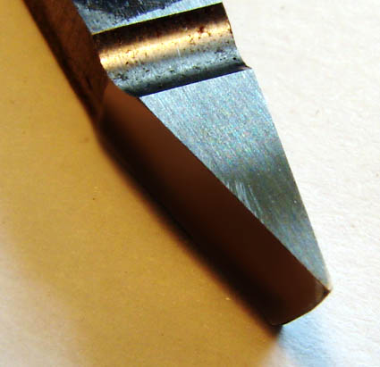

An einer groben Scheibe vorschleifen bringt weniger Wärme ein. Mit einer feinen Scheibe mit den gleichen Winkeln nachschleifen.
Umso feiner die Scheibe umso mehr Reibung und Hitze.
Durch das Bewegen an der Scheibe gibt es weniger Riefen. Nach dem Schleifen siehe ich die Drehstähle noch auf einem weißen Arkansas-Stein ab. Danach sind alle Riefen weg, die Schneiden sehen aus wie poliert.
Das Verrunden der Spitze ist notwendig, damit der Drehmeißel auch seitlich schneidet.
Larry
