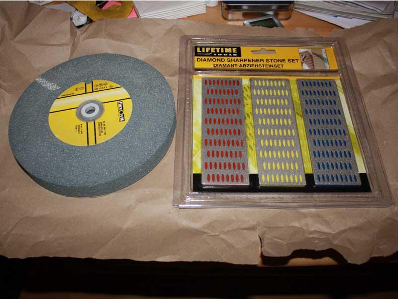

Einmal eine D200 80er Körnung Siliziumkarbid Scheibe für meinen Schleifbock und für das feine abziehen danach noch Diamant Abziehsteine in 3 Körnungen.
Wie mir alle sagten sind das was ich zur meiner Maschine an HM Drehmeißel bekommen habe nur Rohlinge. Und so wie ich das verstanden habe, werden die von der Geometrie genauso angeschliffen wie HSS Drehmeißel (da habe ich für alle Arten von Meißeln die Winkelangaben da, gibts ja genug im Netz).
Ist das Richtig ?

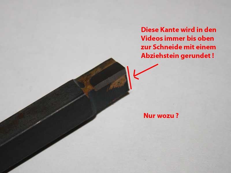

Ich habe auf Youtube einige Videos gesehen wie die HM anschleifen, doch was mich ein wenig irritiert ist, das die mit einem Abziehstein eine Kante abrunden.
Nur wozu das ?
Dann ist doch die Spitze der Schneide nicht mehr vorhanden und wird stumpf ?
Was bringt das ganze wenn ich die Kante ein wenig (war wirklich nicht viel) abziehe ?

(18.07.2014, 01:18)firefly-10 schrieb: Diamant Abziehsteine in 3 Körnungen.
Ist das Richtig ?
Typischerweise, ja.

(18.07.2014, 01:18)firefly-10 schrieb: Ich habe auf Youtube einige Videos gesehen wie die HM anschleifen, doch was mich ein wenig irritiert ist, das die mit einem Abziehstein eine Kante abrunden.
Nur wozu das ?
Kannst du mal den Link von dem Video weitergeben?
Die Kante, die abgerundet wird, ist die Kante zwischen den Freiflächen (~ senkrechte Flächen). Dadurch entsteht der sogenannte Eckenradius. Durch den wird die Oberflächenrauigkeit reduziert, da (bei gleichem Vorschub) die Täler der Drehoberfläche nicht so tief sind (Drehfläche ist ja wie ein superfeines Gewinde zu sehen). Weiters wird die Schneidenecke dadurch mechanisch und thermisch stabiler.
Die Haupt und Nebenschneide wird mit dem Abziehstein noch extra geschärft (gleiche Winkel wie beim Schleifen).
Nur in Sonderfällen wird auch die Hauptschneide bei HM sehr leicht abgezogen, dadurch wird die Schneide beim Schruppen unempfindlicher gegen Ausbrechen (siehe Wendeschneidplatten, da gibt es scharfe, mit Fase, mit Rundung, ...)
In deinem Bild ist ein linker Eckdrehstahl abgebildet, der Pfeil zeigt auf die Kante, die durch die beiden Freiflächen gebildet wird.
Mit deinen Diamantabzeihsteinen solltest du mit den Bereichen zwischen den Löchern die Drehstähle bearbeiten. Geht ganz gut, mach ich auch so.
Für die SiC-Scheibe brauchst du noch eine Möglichkeit zum Abrichten. Das muss bei HM eher oft geschehen, da die Scheibe schnell stumpf ist. Ist leider eine sehr staubige Sauerei.

Bei etwa 13:00 Minuten kannste sehen wie er an dieser Kante sogar am Schleifstein einen Radius anschleift. Das habe ich wie gesagt mehrfach gesehen und mich gewundert.
Aber was vorallem interessant ist, kucke dir mal den zweiten Drehmeißel an den der schleift und mit der der wohl feinste Späne zum Finishen abnimmt. Sowas habe ich bisher von der Geometrie noch nie gesehen !!!!!
mech1 schrieb:Die Kante, die abgerundet wird......wird die Oberflächenrauigkeit reduziert.....Weiters wird die Schneidenecke dadurch mechanisch und thermisch stabiler.
Also das liest sich für mich eigentlich sehr positiv, weshalb es wohl einen Sinn und Zweck hat.
mech1 schrieb:In deinem Bild ist ein linker Eckdrehstahl abgebildet, der Pfeil zeigt auf die Kante, die durch die beiden Freiflächen gebildet wird.

mech1 schrieb:Mit deinen Diamantabzeihsteinen solltest du mit den Bereichen zwischen den Löchern die Drehstähle bearbeiten. Geht ganz gut, mach ich auch so.
Habe ich gestern mal so getestet was die Abziehsteine können. Das muss man echt vorsichtig sein, weil die doch einiges abnehmen. Hätte ich nicht erwartet.
mech1 schrieb:Für die SiC-Scheibe brauchst du noch eine Möglichkeit zum Abrichten. Das muss bei HM eher oft geschehen, da die Scheibe schnell stumpf ist.
Und mit was ? Einen alten HM bestückten Fräser vielleicht ?
mech1 schrieb:Ist leider eine sehr staubige Sauerei.
Also alle Maschinen in der Werkstatt komplett andecken, damit bei denen nichts auf die Gleitflächen kommt. Muss Schwiegermutter mal anrufen ob die noch ein paar alte Bettlacken hat. Zwinker
