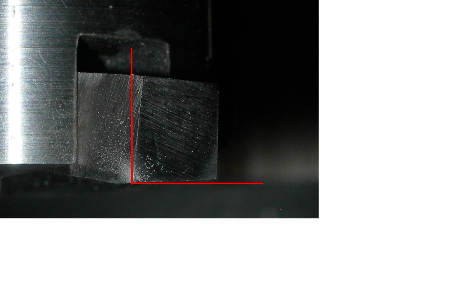

ich hab mir einen Halter für einen Flycutter nachgebaut. Das hat auch wunderbar funktioniert, allerdings weiß ich jetzt nicht so richtig, wie der Drehstahl angeschliffen werden muß. Fotos im Internet sind kaum zu finden und meist auch noch unscharf. 102
Zur Verwendung soll ein 8x8mm HSS Drehstahl kommen. Nach den Anleitungen von Allemool hab ich versucht den Drehling erst mal wie einen normalen Drehstahl zu schleifen. Mangels Erfahrung ist das natürlich total in die Hose gegangen.
Damit man überhaupt erkennen kann, das da Freiwinkel angeschliffen wurden, hab ich mal die roten Linien eingezeichnet. Beim Spanwinkel war ich ganz unsicher, daher erst mal weggelassen Stupid
Versuche in Alu haben zwar Material abgetragen, von der feinen Oberfläche ist da aber keine Rede. Das Ding reißt mehr als es fräst.....
Könnt ihr mir mal bitte etwas Nachhilfe für das Anschleifen geben. Am besten mit einem Bild, das einen richtig angeschliffen Stahl zeigt.

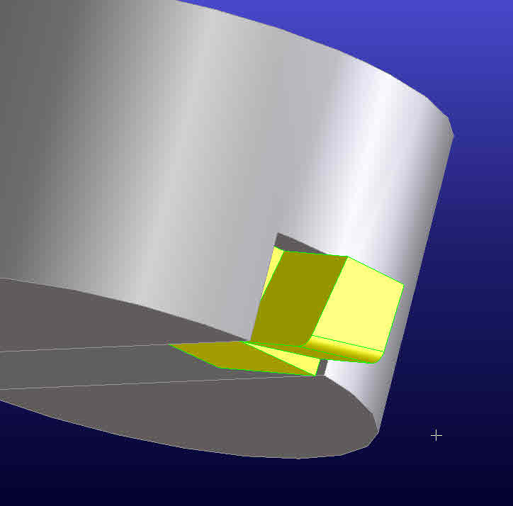

Hallo Manfred,
nur nicht aufgeben. Das mit dem Schleifen bekommst Du mit etwas Übung schon hin.
Ich würde den Drehling in etwa so anschleifen.
Die Freiwinkel würde ich etwas größer schleifen als an Deinem Drehling.
Zusätlich würde ich noch einen Freiwinkel an der Seite anschleifen wie auf den nachfolgendem Bild zu sehen ist ( Ansicht von unten auf den Schlagzahn)
Und immer an die Schneidenspitze einen Radius anschleifen dann wirds auch mit der Fläche besser.

Hallo Manfred,
der freiwinkel an der Front des Meißels muß in jedem Fall größer als bei einem zum Drehen sein. Er wird sonst am Umfang der Bohrung flächig anstoßen. Umso stärker je kleiner die Bohrung ist. Daher auch das Reißen.
Der Stahl muß von den Winkeln ähnlich wie bei einem Innendrehstahl geschliffen werden, eben nur verdreht.
Gruß Edwin

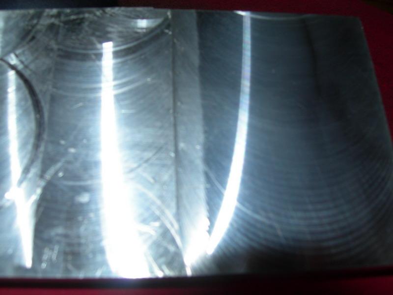

nachdem ich den Drehstahl jetzt so angeschliffen ( versucht ) habe, wie auf Allemol`s Zeichnungen, ist mein Ergebnis schon recht brauchbar. Besonders das Anschleifen des Radius sorgt für eine saubere Oberfläche.
Die Qualität der Aufnahme ist nicht so berauschend, man erkennt aber links meine ersten Versuche und rechts nach dem richtigen Anschliff das bessere Fräsbild.

Hallo Manfred,
ich finde das das Fräsbild viel besser geworden ist !
Allgemein das Ergebnis finde ich toll !Respekt
Mit welcher Drehzahl hast du denn gearbeitete???

Hallo Dominik,
eine genaue Drehzahl kann ich nicht sagen, da meine Fräse keine Anzeige hat. Nein! Ich schätze aber so ca um die 500 UpM.
Die einzelnen Spuren sind zwar noch gut zu erkennen, man merkt aber beim drüber Fühlen keine Absätze. Auch wurde trocken gefräst. Mit Kühlung sollte es vielleicht noch besser aussehen.
