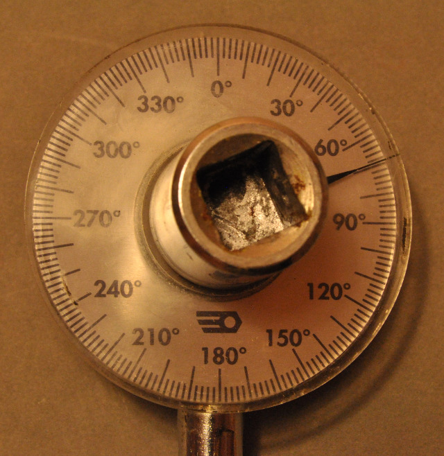

da ich gerade etwas über Anzugmomente und die benötigten Werkzeuge schreibe http://www.bastelstube.wien/forum/showth...p?tid=3268
Hier mal ein Bild von den Teil was seit über 30Jahren im Einsatz ist ,das beste daran mit der Eichung hat man keine Probleme
Eine PDF als Erläuterung - auf die schnelle wäre diese :
www.agvs-beo.ch/cmsfiles/am_verbindungselemente.pdf
