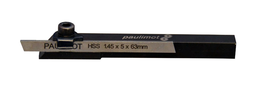

das mit dem Halter war schon klar, konnte man ja in den Angeboten auch sehen. Iss natürlich auch eine Frage des Geldes wenn man sich so einen Satz kaufen will. Ich hab hier mal einen Mini-Abstechstahl von Paulimot gefunden.
Mit einem entsprechenden Schliff müsste so was auch für eine Nut reichen? Und wie gesagt, für drei mal im Jahr und nur für Alu oder Messing ......

Vergiss das kleine Abstechschwert, dass ist so schon mehr als bruchgefährdet.
Wenn du jetzt noch daran rumschleifst (wegen der Abrundung) dann wird das nicht besser.
Wenn du mir das Porto überweisst, kann ich dir so ein Ding für umme zukommen lassen. Kann damit rein gar nichts anfangen.
Kalle
Übrigens baut sich ein Hornhalter unter einer Stunde locker selbst. Einfach Bohrer und kleinen Fräser ins Drehbankfutter und den Halter gleich in Multifix und Co. Passend ausgehöhlt. Da stimmt dann die Höhe und Flucht automatisch. Einfach mal hier und in anderen Foren nach Hornhalter suchen.

Walter ich hab so ein billiges Abstechschwert inkl. Popelshalter über, einen Hornhalter hab ich mir selbst hergestellt. Denn brauche ich für meine 105er.
Und ja bei den 105er braucht man für alle Horn Ministähle nur einen Halter und die Höhe der Schneide/Spitze ist bei allen gleich. Also das eine Hörnchen raus, das andere rein und nichts mit neu Höhe einstellen.

ich hab ja so einen Mini-Stecher darum bin ich auch auf den krummen Gedanken mit dem schleifen gekommen. Das Teil hat aber bei mir schon seine Berechtigung: Beim Abstechen von Kunststoff bis 40mm hält der sich recht wacker. Ich hab eigentlich kein Abstechschwert sondern nur die üblichen verdächtigen mit den kurzen Schneiden.
