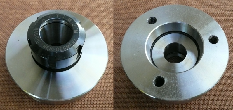

Hallo Hasso,
(10.06.2014, 19:02)oldradio schrieb: ... ED400FD mit Kurzkegel!?!
Wo wird dann der Spannzangenflansch befestigt !?
Deine Frage verstehe ich nicht ganz.
Meine Optimum D240 hat auch KK3. Die Spannzangen-Aufnahme hat da ebenfalls KK3 und wird auf die Spindelnase geschraubt wie jedes andere Futter+Futterflansch.
Darum will ich ja auch ein Foto sehen, wie die Spindelnase aussieht.

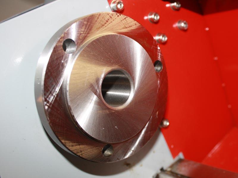

Hallo Ihr Lieben,
also da morgen sowieso das neue Futter unterwegs sein soll, habe ich das alte direkt mal abgeschraubt.

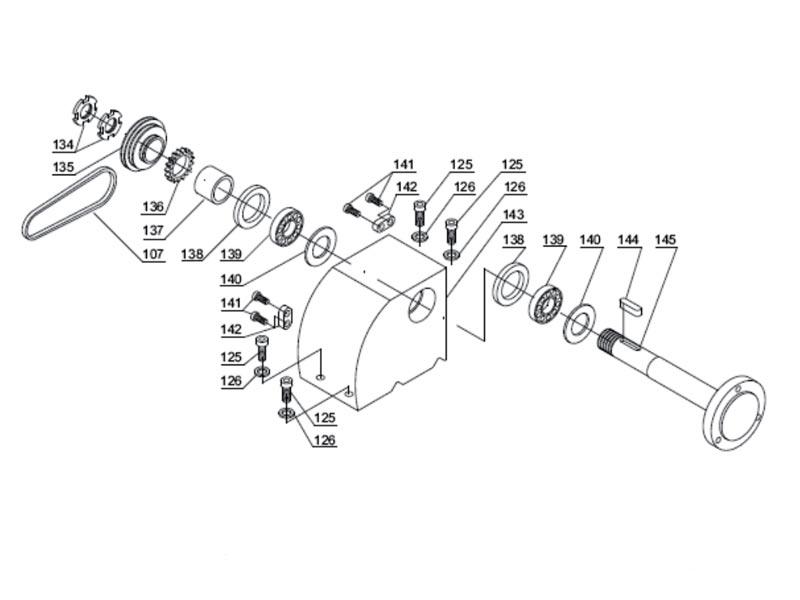

Also es hat keinen Kegel, sondern sieht so von hinten aus.
Der Flansch und die Spindel sind wohl eine Einheit. Sieht man auch in der Explosionszeichnung.
und mein Flansch sieht so aus. Irgendwie alles andere als Glatt. Da Teil is wohl nicht abgedreht worden sondern wohl eher sowas wie gefräst oder so. Da sind Rillen drin ohne Ende.
Muss das so sein ?
Oder doch vorher ein wenig plandrehen ?
Dann neues Backenfutter drauf und aus Ermangelung einer langen, teuren und genauen Messachse, mit Hilfe des Fräserschaftes an Punkt 9.1 messen und auf das Möglichste einstellen (100% geht ja eh nicht).
Wenn es passt, Körnung am Backenfutter machen.
So korrekt oder Gedankenfehler drin ?
Dirk
10.06.2014, 23:11
mech1 Offline
Registriert seit: Jun 2012
Bewertung: 61
Adresse: Graz 8041
Hallo Dirk
(10.06.2014, 17:30)firefly-10 schrieb: Achtung Anfängerfrage!
Hier wurde was gesagt, das wenn man das Backenfutter abnimmt, das es beim montieren dann wieder neu ausgerichtet werden muss?
Also Messuhr so aufstellen zum messen wie bei Wolfgangs Messprotokoll Punkt 8, Muttern nicht ganz so fest anziehen, von Hand drehen und mit einem Gummihämmerchen korrieren und erst wenn alles passt, fest anziehen ?
Oder besser direkt messen wie in Punkt 9.1 und danach ausrichten ?
Anfängerfrage Ende
So wie das in deinen Bildern
http://www.bastelstube.wien/forum/showth...2#pid48182
aussieht, sitzt das Futter direkt an der Spindel, diese hat anscheinend ein Anschlussbild nach (oder ähnlich) DIN 6350. Somit brauchst du keinen Flansch (Adapter, Zwischenflansch) da die üblichen Futter auch DIN 6350 haben. Wenn der Zentriersitz Spindel/Futter genau gefertigt ist, wird da kaum Spiel vorhanden sein. Der Zentriersitz der Spindel sollte idealerweise direkt an der Maschine selbst gedreht worden sein.
Ist der Sitz Spindel/Futter mit Spiel, dann kannst du das Futter wie oben beschrieben ausrichten. Eine Markierung ist in diesem Fall nicht sinnvoll, da das Futter nach jeder Demontage neu ausgerichtet werden muss. Du könntest natürlich in diesem Fall einen Zwischenflansch mit engem Sitz Spindel/Zwischenflansch und ev. Zwischenflansch/Futter herstellen, dann sollten die Teile zueinander Markiert werden. (Wenn du Spiel beim Sitz Zwischenflansch/Futter lässt, kannst du dies dann einmal einstellen, die Demontage des Futters geschieht dann beim Sitz Spindel/Zwischenflansch. Somit sitzt das Futter dann immer gleich. Markierung dann nur bei Spindel/Zwischenflansch erforderlich. Würde aber erstmal beide Sitze eng machen)
Ist der Sitz Spindel/Futter eng, dann kannst du die drei möglichen Positionen (3x120°) ausprobieren (Rundlauf 9.1 und 9.2 messen). Die beste Position kannst du dann gerne markieren (Futter zu Spindel).
Im besten Fall sind die Backen (lange Spannfläche der Bohrbacken) direkt an der Drehmaschine geschliffen. Das macht dann Sinn, wenn die Sitze Spindel bis Futter eng sind. Dadurch wir eine gewisse Wiederholgenauigkeit bei neuerlicher Montage gewährleistet.
Das wird mit deinem Austauschfutter natürlich nicht geschehen sein, vielleicht ist es ja auch nicht notwendig. Die Messung wird es zeigen.
EDIT: dein letzter Beitrag bestätigt die Annahme DIN 6350 direkt an der Spindel.
10.06.2014, 23:23
mech1 Offline
Bewertung: 61
Adresse: Graz 8041
Hallo Dirk,
(10.06.2014, 23:11)firefly-10 schrieb: ...
DIN 6350
(10.06.2014, 23:11)firefly-10 schrieb: und mein Flansch sieht so aus. Irgendwie alles andere als Glatt. Da Teil is wohl nicht abgedreht worden sondern wohl eher sowas wie gefräst oder so. Da sind Rillen drin ohne Ende.
Muss das so sein ?
Das sind Spuren des Rundschleifens.
(10.06.2014, 23:11)firefly-10 schrieb: Oder doch vorher ein wenig plandrehen ?
Auf keinen Fall bevor du den Plan und Rundlauf der Flanschflächen vermessen hast. Schleifen ist grundsätzlich viel präziser als drehen (Fehler können natürlich auch beim Schleifen passieren)
(10.06.2014, 23:11)firefly-10 schrieb: Dann neues Backenfutter drauf und aus Ermangelung einer langen, teuren und genauen Messachse, mit Hilfe des Fräserschaftes an Punkt 9.1 messen und auf das Möglichste einstellen (100% geht ja eh nicht).
die 3x120° Positionen wie in meinem vorherigen Post probieren
(10.06.2014, 23:11)firefly-10 schrieb: So korrekt oder Gedankenfehler drin ?
schaut schon ganz gut aus Zwinker, div. Möglichkeiten habe ich oben geschrieben
Sitzt das alte Futter locker oder eher genau auf der Zentrierung der Spindel?
Viel Erfolg und Gruß
