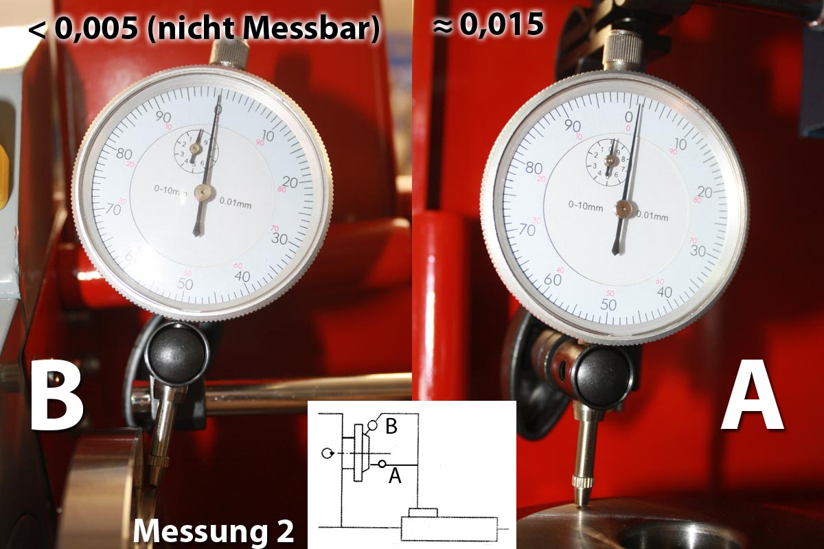

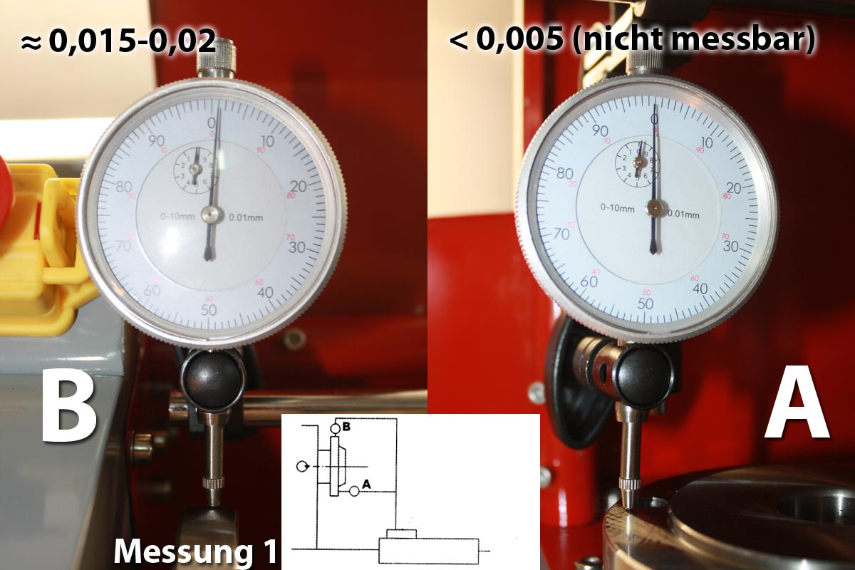

So nun auch die Messungen des Din 6350 Flansches, zumindest die Rundlaufgenauigkeit. Ich orientiere mich dabei wie gesagt an dem Messprotokoll von Wolfgang.
Die Messuhr wurde beim negativsten Wert genullt.
Messung 1-B: Komme ich wie vorher schonmal gemessen auf 0,015-0,02 mm Abweichung. Was mich aber erstaunt hat ist......
Messung 1-A: Da tat sich nichts ! Nur wenn ich den Flansch dreht oder ich ein wenig näher den Bohrungen kam, zuckte die Messuhr mal ein wenig. Doch hörte ich auf zu drehen sprang sie sofort wieder auf 0 zurück. Also mit meiner Messuhr kann ich da keine Ungenaugkeit feststellen. Also scheint das schonmal nicht so schlecht geschliffen worden zu sein! Biggrins
Messung 2-B: Hier das gleiche. Messuhr bewegte sich nur, wenn ich den Flansch drehte, hörte ich auf sprang die Uhr wieder auf 0 zurück.
Messung 2-A: Die gibts bei Wolfgangs Messprotokol nicht, habe sie einfach mal eingefügt.
Aber so wichtig scheint sie nicht zu sein, da das Backenfutter eh an der Fläche von Messung 1-A aufliegt und vom Umfang Messung 2-B gehalten wird und die sind beide mit meiner Messuhr nicht messbar, muss also irgendwo im 1000stel Bereich liegen, doch ein Puppitaster für den kleinen Messbereich habe ich nicht.
Im großen und ganzen glaube ich, das der geschliffene Flansch so schlecht garnicht sein kann, bei den Werten die ich zumindest messen konnte. Zwinker

12.06.2014, 00:43

Das sind äüßerst erfreuliche Messungen; denn genau die Messungen ( auf die es ankommt; Messung 1 A und Messung 2 B ) sind ohne Schlag. Besser, als man erwarten konnte.

Deine Messuhr ist für solche Messungen nicht optimalst - ein Puppi wäre idealer.
Ich glaube deinen Messungen eh nichts mehr,
denn einmal hat der Flanschbund der Drehspindel 2/100 Rundlauftoleranz und ein weiteres mal 15/1000.
(12.06.2014, 00:43)firefly-10 schrieb: Messung 2-A: Die gibts bei Wolfgangs Messprotokol nicht, habe sie einfach mal eingefügt.
Die Messung gibt es so auch nicht Nein gem DIN!
UA – wo hast du dieses Bild her:
Weil du dir was suggerierst hast du das evtl selbst kreiert Nein!?

4. Ob du meinen Messungen traust oder nicht ist mir eigentlich ziemlich egal. Ich muss damit leben nicht du ! Es ist auch meine Drehbank und nicht deine !
5. Wo ich das Bild her habe spielt auch keine Rolle. Und das die Messung 2-A unnötig ist/war hatte ich selbst schon geschrieben. Wer des lesens mächtig ist, ist eindeutig im Vorteil.
6. Hatte ich auch selbst geschrieben, das ich einen Puppitaster nicht habe und meine Möglichkeiten der Messung begrenzt sind.
