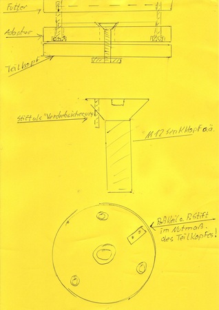

Ja...habe ich...leider zu spät..da war ich schon am kritzeln !
Aber egal...das Problem des Stangenmaterial durchschieben kannst du durch anfertigung einer entsprechenden "Hohlschraube" , zum Spannen,auch noch lösen !!Zwinker
Es geht dir dann zwar etwas im Durchmesser verloren...aber zumindest löst es dein Problem...achte auf die "Verdrehsicherung" der Schraube...sie dient zum Kontern..da du sonst , weil Futter montiert, nicht gegenhalten kannst !
