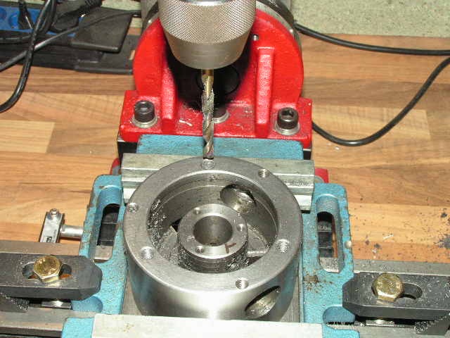

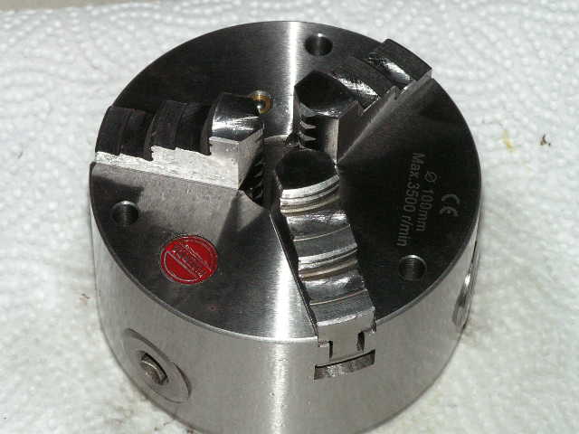

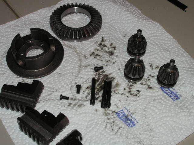

Problem gelöst, heute kam das Futter Clap , gleich zerlegt und die Einzelteile gereinigt.
Der Futterkörper hat auf der Flanschseite 3 M8er Gewinde zum befestigen, diese habe ich mit 6,5 durch gebohrt, so musste ich keine zusätzlichen Bohrungen machen und die Befestigungsgewinde blieben erhalten.

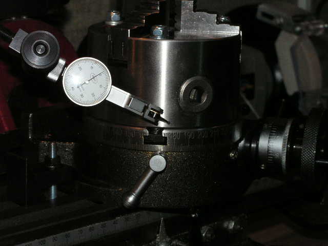

Futterkörper gereinigt, alles gefettet und wieder schön zusammen gebaut. Nach dem ich das Futter auf dem Tisch mit der Barbie ausgerichtet (2/100) habe, wurden die Muttern welche zuvor nur angelegt waren, angezogen.

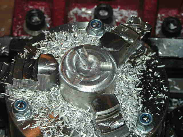

Momentan sind halt noch Nutensteine und Gewindestangen M6 mit Muttern Verbaut, dies werde ich aber noch ändern.

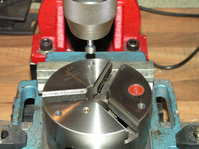

Die Gewindestangen kommen raus, die Bohrungen an der Vorderseite des Futters werden gesenkt und dann kommen Senkschrauben rein.
Ich denke dies war für mich die einfachste und kostengünstigste Lösung, mal ganz von der Gesamtbauhöhe abgesehen.
Vielen Dank an alle die hier ihre Ideen und Bilder gepostet haben.
Anbei noch ein paar Paparazzi
MfG Wolle
