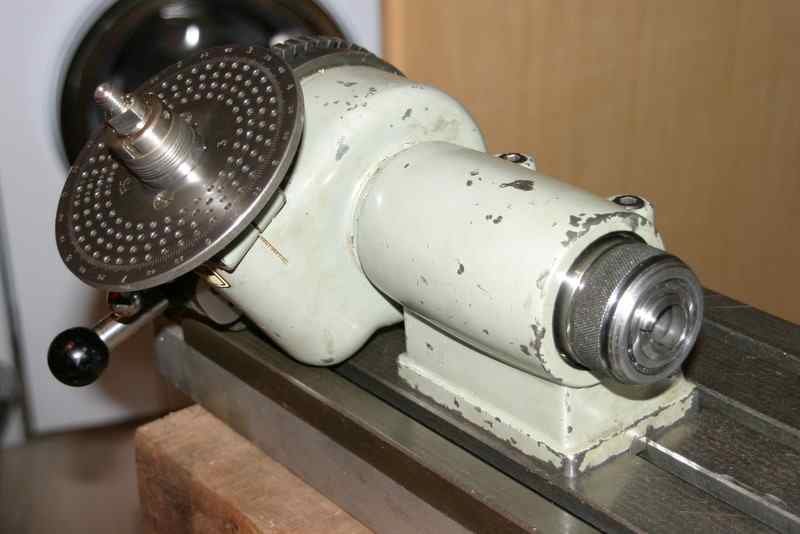

Hallo Wolfgang und 4-Ventiler,
Beiliegend ein paar Bilder meines Teilapparats.
Ich konnte die Bilder nicht auf der Fräsmaschine machen weil diese für andere Sachen eingerichtet ist,
Lösungsvorschläge wären besonders willkommen für die Auslegung des Anriebs und der Steuerung, welcha Art von Motor, auf was ist zu achten um eine gute Präzision (Auflösung) zu erzielen usw.
Das beiliegende pdf zeigt eine Lösung fur die mechanischen Anpassungen, welche ohne Aenderungen am Teilapparat möglich sind,
Ich hoffe, dass diese Ergänzungen hilfreich sind.
Natürlich gebe ich gerne weitere Informationen um das Projekt weiterzubringen.
Danke und Grüsse
Franz
.pdf   Teilapparat Antrieb.PDF (Größe: 10,19 KB / Downloads: 482)
