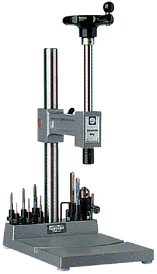

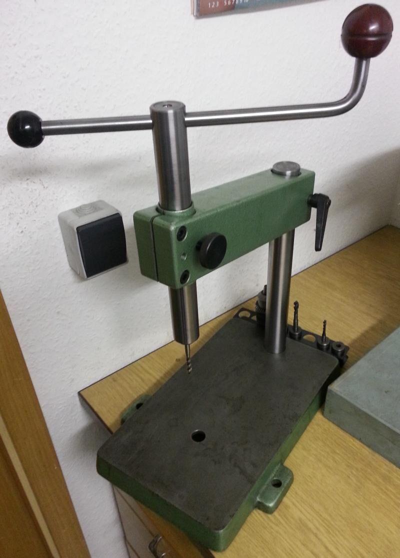

Einen in der Größe passenden Holzklotz zuschneiden, dann ein zur Grundfläche senkrechtes Loch vom Gewindedurchmesser hineinbohren und auf das Werkstück aufsetzen.
Den Gewindebohrer zur Führung durch das senkrechte Loch im Holzklotz stecken und das Gewinde ins Werkstück schneiden.
Dies funktioniert natürlich nur, wenn das Werkstück an der Stelle eine ebene Fläche besitzt, um dem Holzklotz eine parallele Auflage zu bieten!
Für unregelmäßige Werkstückoberseiten empfiehlt sich eine Gewindeschneideinrichtung, wie sie oft von Modellbauern benutzt wird.
Eine Art "Bohrständer" in dem der Gewindeschneider geau senkrecht zur Auflagefläche beweglich geführt wird.
