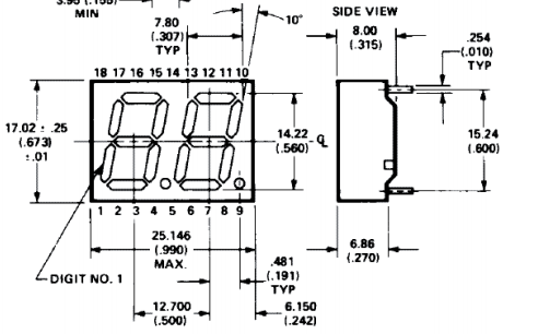

Zitat:Jetzt noch zum Schluss die Frage aller Fragen; es wird ja eine Zahlengröße in mm angegeben, gilt diese nur für die Zahl oder für das ganze Modul ?
Was könnt ihr mir bitte hierzu sagen ??
Lieber Walter,
bitte konsultiere das Datenblatt, denn dieses zeigt, welche Maßzahl wofür verwendet wird. Ich habe hier einen kleinen Ausschnitt aus so einem Datenblatt eingefügt:
Du, siehst, also dass die Anzeige dieses Typs (habe ich auf die Schnelle von Conrad ausgewählt) 14,22mm oder 0,56inch hoch ist - und diese Angabe solle mit deinem übereinstimmen.
Und natürlich auch die Pin-Abstände Biggrins
