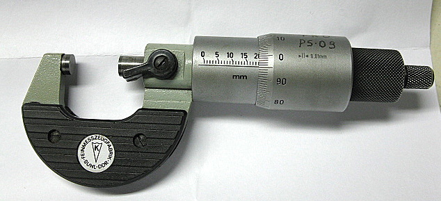

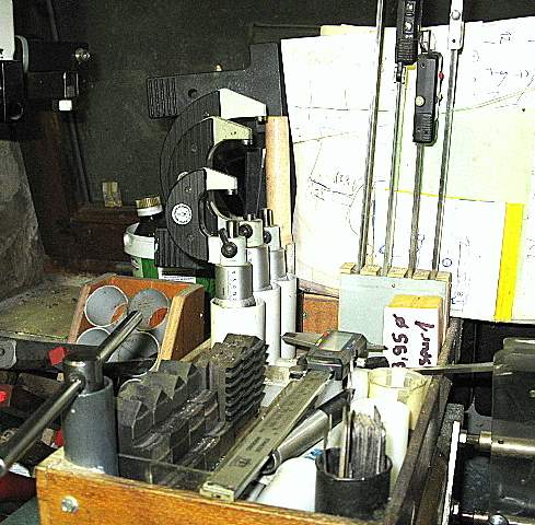

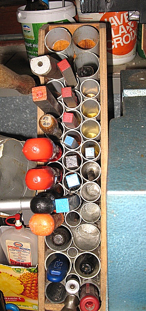

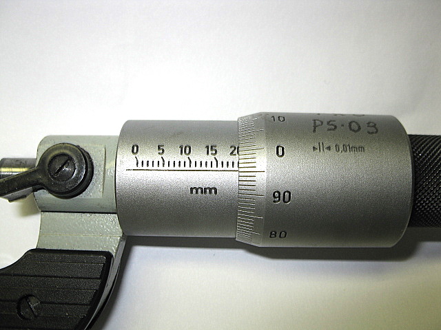

Habe auch ein Sortiment an Messschrauben und benutze die am meisten für Aussenmessungen an der Drehbank.Bei Drehteilen finde ich das Messen mit dem Messschieber nicht so sehr genau und man bekommt ihn oft auch garnicht ordentlich aufgesetzt weil irgendwas im Weg ist.Habe mir deshalb und für diese Messungen einen für Linkshänder angeschafft,mit dem geht es etwas besser.Aber trotzdem nehme ich lieber eine Schraube.Habe mir, weil mir die Ablesung in 0,5mm Schritten auf der 50er Trommel zu unkomfortabel war, welche mit 100er Skalentrommel bei ibäh besorgt.25er,50er und `ne 75er.Darüberhinaus habe ich noch die üblichen die aber so gut wie nie zum Einsatz kommen.Die Mikro`s stehen in einem Holzkästchen auf dem Spindelstock.Dort habe ich 3 Filmdöschen festgeschraubt und darüber jeweils noch ein Stück E-Schutzrohr gesteckt weil sie sonst zu sehr gewackelt hätten.Hinten in dem Kästchen ist noch eine Halterung für die Messschieber.Links vorne eine für den Futterschlüssel.Da mir derselbe beim einhändigen Drehen zu oft rausgehopst ist und dann auf das Drehbankbett geknallt ist,was weder mir noch dem Bett gefallen hat,habe ich vorne ein 5er Loch gebohrt und einen 5mm zyl. Neodym-Magneten eingeklebt.Seitdem ist dieser Fall auch erledigt!
